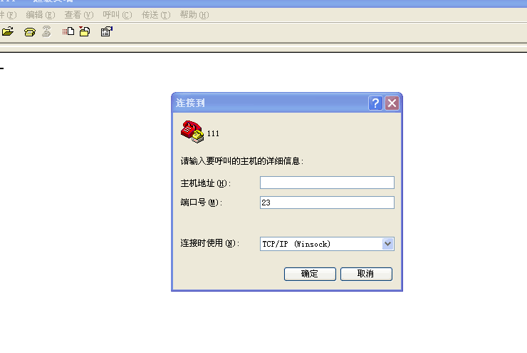

 我的一个wa4320h面板AP想转成胖模式,用手机数据线连接了AP console和电脑的USB口,也安装了驱动,连接到电脑后超级终端显示设置这个怎么回事,如何解决?求解谢谢!

看着像COM口没识别
保证com口识别和线缆正常,然后建议使用CRT去连接看看
端口通信参数设置正确再进行连接
zhiliao_4uzrH 知了小白
现在就是进不了端口通讯设置,点了新建连接就跳过设置的界面
