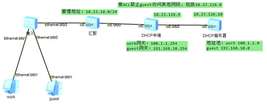

各位,如果在DHCP中继上配置ACL禁用某个网段禁止访问所有网段,需不需要放通访问DHCP服务器地址的67和68端口呢?大致拓扑如下
粉丝:19人 关注:0人
guest也需要通过DHCP获取地址吗?如果需要的话要放通,不然后面的conform ask报文无法交互
bei 九段
粉丝:29人 关注:7人
如果这个被禁止的网段需要通过DHCP获取地址,那就需要放桶
