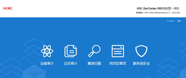

激活的时候提示:
基础连接已经关闭,接收发生错误
这个是啥情况?

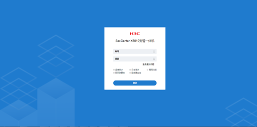

登录安管一体机WEB界面https://172.23.0.201/,用户名密码admin/adminh3c,勾选漏洞扫描模块。
登录后自动打开漏洞扫描WEB界面。
若无法打开漏洞扫描模块,请参考问题处理。

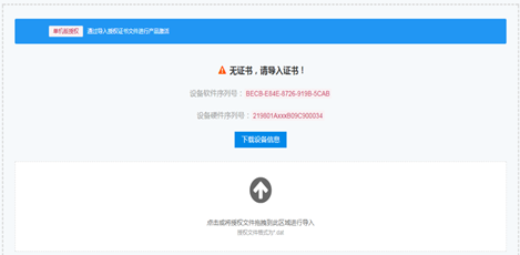

获取设备软件序列号用于申请License。

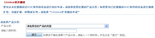

2. 访问H3C公司中文网站http://www.h3c.com/cn/License,即可进入如图3-1所示的“License首次激活申请”页面。
License首次激活申请页面(示例)

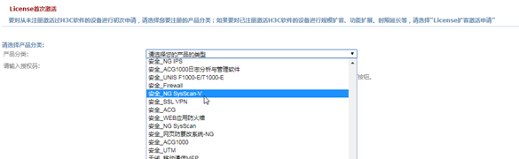

3. 在“产品分类”中选择 “安全_NG SysScan-V”。
选择产品类型(示例)

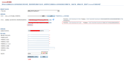

4. 在弹出来的“授权信息”、“设备信息”和“用户信息”对话框中,根据表3-2中的说明,输入相应的信息,然后阅读“H3C授权服务门户法律声明”,并勾选“已阅读并同意法律声明所述服务条款各项内容”,最后点击按钮<获取激活码(文件)>。
输入License首次激活信息(示例)
在首次激活时,加入基本功能授权函后,需要在“继续添加”里加入满足最低起配的IP地址或域名授权函,如表3-1所示。例如:SysScan-V需要满足至少128IP,否则会报如下错误。注意:临时授权码基本功能授权函自带256个IP,故不需要加入此授权码。

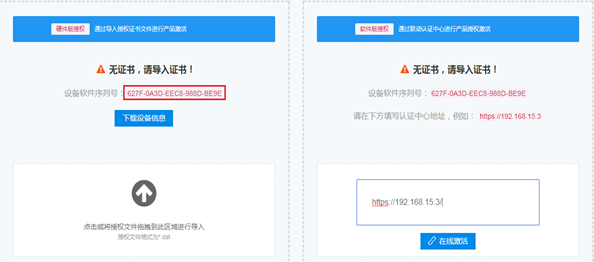

“安全_NG SysScan-V”系统漏洞扫描系统web初始界面即可看到H3C设备软件序列号。注意:设备信息填入需同web初始界面信息完全一致。

SysScan-V设备信息(示例,直接复制即可)
5. 如果步骤3的信息填写无误,系统将提示如图3-7所示的对话框,并且对话框中附有已经申请下来的License激活文件的链接,点击并下载License激活文件到本地PC,然后按照4 License激活文件的安装中所述的方法,完成License激活文件的安装。

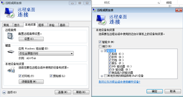

本地PC使用远程桌面方式连接应用发布,并将license文件复制到应用发布 C盘下。注意在本地资源处勾选驱动器,否则无法复制。
2. 将获取到的License激活文件导入web登录界面
登录安管一体机WEB界面https://172.23.0.201/,用户名密码admin/adminh3c,登录后选择漏洞扫描模块。
未授权状态

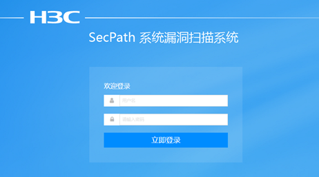

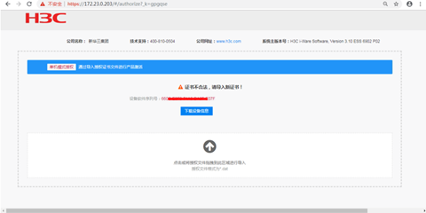

3. 导入授权文件成功后,直接跳转到系统漏洞扫描登录界面
系统漏洞扫描系统管理界面
