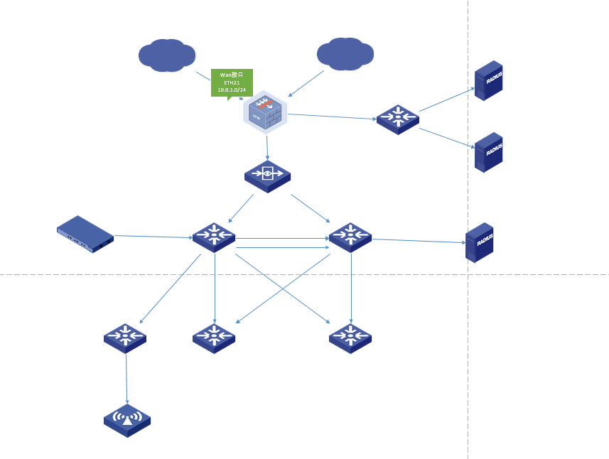

这是我的组网图,现在要实现有线和无线用户都要通过802.1X认证才能上线。我之前得想法是在接入交换机和AC上做认证配置,这样可以吗?还是其他什么方法?
粉丝:4人 关注:0人
可以,只要交换机和AC支持802.1X认证就行
那能不能在核心交换机上进行配置吗?如果接入交换机有很多的话,是不是每台接入都要配置

您好,可参考官网认证案例,里面有认证报文类型及交互过程,说的很详细
http://www.h3c.com/cn/d_201807/1096450_30005_0.htm#_Toc520109810
