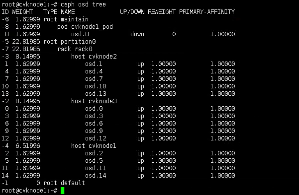

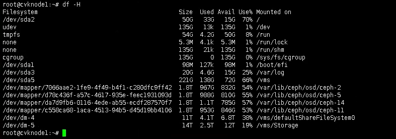

显示有一块盘osd状态为DOWN,这个该怎么解决
这个要看osd down的原因了,看看有没有硬件报错或者挂载丢失之类的问题,如果有硬件报错,很可能不能直接拉起,需要更换硬盘
超融合前台,也可以看到未配置的盘。就是添加不上。开启OSD进程,也不行

ceph osd tree 查看一下状态 start ceph-osd id=xx 开启OSD进程
听见你说达不溜 发表时间:2021-03-16
如果还是up不了应该就是硬盘故障
好的,我试一下
