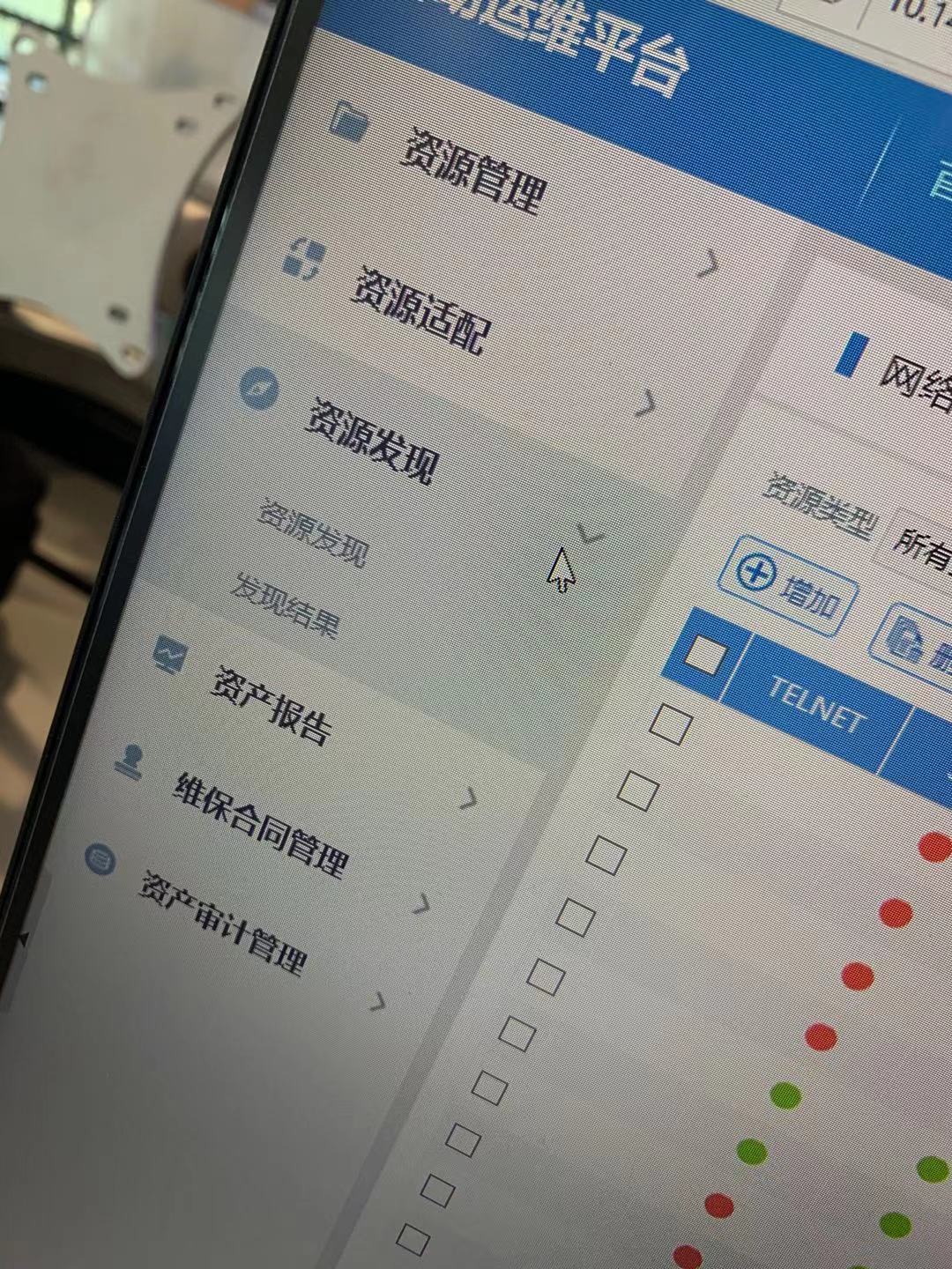

1.关于巡检报告:前一周测试正常生成,但本次巡检发现报告无法生成提示生成失败,但是在界面上可以看到问题数量。有遇到过这个问题的吗?想请教下怎么解决。
2.版本为R3.0.1P03,在“资源管理——资源发现 内没有资源信息收集这个选项,但在自己电脑虚机安装发现是有这个选项的。

现场是使用的谷歌浏览器吗?可以清除缓存尝试一下,还不行可以重启下tomcat服务看一下
可以先用谷歌浏览器看下
李和 发表时间:2021-03-17 更多>>
用的IE,若是直接把linux重启可以吗
zhiliao_ufzhpR 发表时间:2021-03-17
可以先用谷歌浏览器看下
李和 发表时间:2021-03-17
