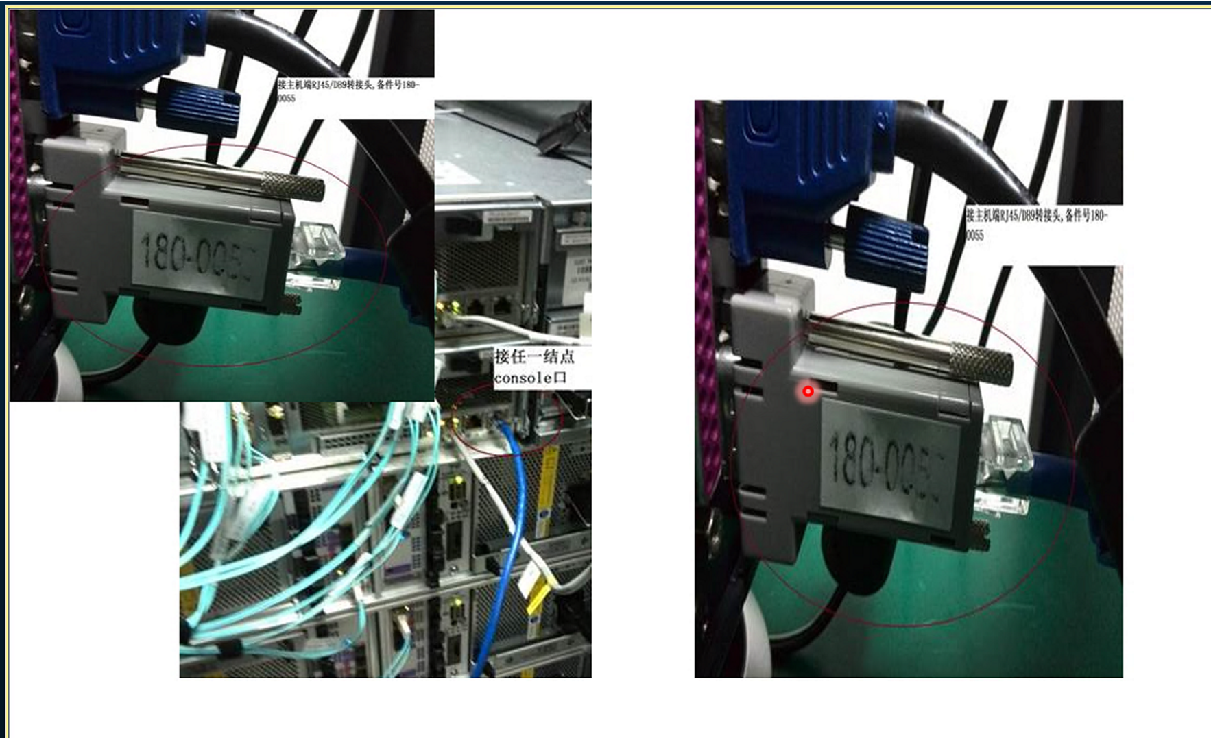

后期3par维护,客户不知道3par管理ip地址,只能通过串口连接,是需要准备两根RJ45转DB9的线吗?RJ45口查到3par的任意node的console口,然后DB9的口通过转换成RJ45来连接个人pc吗?
这个图中的RJ45口连接到了那里呢?
需要一个串口转USB,串口接串口,USB接PC,借助超级终端,或者CRT调试
试过了,这样的方法适用于交换机与路由器,但是连接3par不成功。
