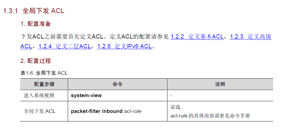

难怪你不愿意透露姓名,透露姓名这么发问题会被打你知道吗?
另外你版本有问题吧,我查是支持的
http://www.h3c.com/cn/Service/Document_Software/Document_Center/Switches/Catalog/S3100/S3100-EI/Configure/Operation_Manual/H3C_S3100_OM-Release_22XX(V1.00)/

这个端口是二层口吧,建议把ACL做到int vlan 137接口上。inbound或者outbound要看具体情况。
