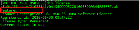

设备进行主控板倒换之后,发现date授权消失。
一、将主控板在倒回之后,查看授权依旧没有;
二、尝试多次重启设备之后,查看授权依旧没有;
license状态:
重新注册license,显示已经安装,但是再次查看,依旧未看到授权信息。

1、dis boot-loader看有没有加载data包
<MSR>dis boot-loader
Software images on the device:
Current software images:
flash:/msr3600-cmw710-boot-r0809p33.bin
flash:/msr3600-cmw710-system-r0809p33.bin
Main startup software images:
Backup startup software images:
2、没有的话,
<MSR>install activate feature flash:/msr3600-cmw710-data-r0809p33.bin
3、<MSR>install commit

根据目前信息看授权注册状态是正常的
建议通过dis boot-load和dis version检查下设备是否加载了data特性包。
如果没有这建议更新下软件版本并加载data软件包在看看即可。
