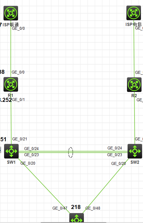

SW3 47  SW3 48加入smart-link组1,请问SW1和SW2要不要放通控制VLAN?
protected-vlan reference-instance 0   有没有必要把instance 0设置为某个smart-link组的保护vlan?
SW1和sw2只要在20口配置smart-link flush enable control-vlan 2就行了吧?不需要配置 stp region-configuration和smart-link group 1吧?
控制VLAN 2 不需要配置实体地址吧?只要在SW1SW2SW3上建个VLAN 2就行了吧?控制VLAN 是随便建的吗?有没有规定必须是业务VLAN?
粉丝:20人 关注:2人
答:要的
答:有必要的,防环
答:不需要
答:控制vlan地址看实际需求;控制vlan一般都是有规划的,为了节省vlan资源,常常使用其中一个业务vlan当做控制vlan。
可以正常使用的

谢谢回答!控制vlan地址如果不配置地址,也可以正常使用吧?
zhiliao_vvynRh 发表时间:2021-03-19
可以正常使用的
一二三四 发表时间:2021-03-19
控制vlan最好单独VLAN,能通是一回事,最佳实践又是另一回事
zhiliao_vvynRh 知了小白
