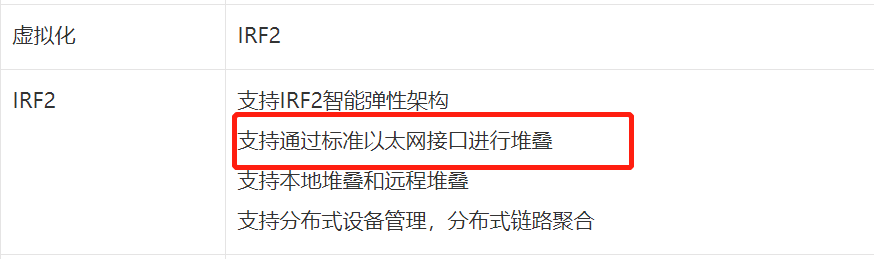

目前有一台MS4300V2-28P正在运行监控项目,后期需要扩容,我想知道MS4300V2-28P是否支持光口IRF2堆叠?谢谢!
MS4300V2-28P X 2
您好,支持的
心跳线不用,就是配置bfd检测

1.2.3  确定IRF物理端口
在本系列交换机上,不同机型支持绑定IRF端口的物理端口有所不同,配置前请按照如下原则确认:
·     设备的10GE、1GE接口均支持做IRF物理端口,且10GE接口必须工作在10G速率下,1GE接口必须工作在1G速率下。
·     同一IRF端口绑定的多个物理端口必须属于同一组。同一组中的物理端口可以绑定到不同的IRF端口。在Probe视图下执行debug port mapping命令,如果端口的Unit值相同,则表示端口属于同一组。
关于各机型具体支持的IRF物理端口及其分组限制、IRF物理端口支持的光模块/线缆,请参考安装手册。
http://www.h3c.com/cn/d_202009/1344527_30005_0.htm#_Toc51750215
可以的
