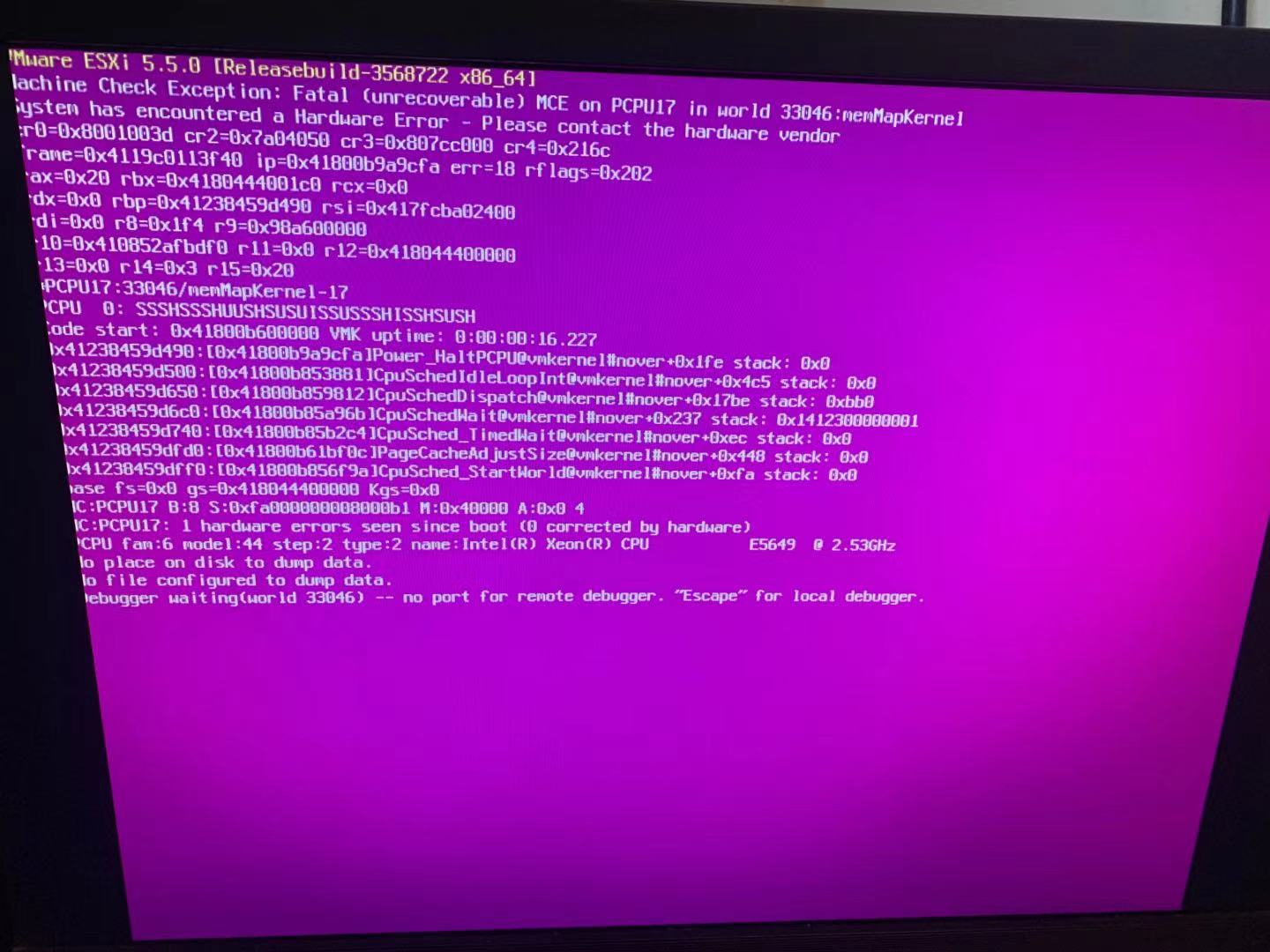

dl 380 g7 安装系统esxi 5.5 提示MCE 错误
2021-03-21提问
  • 1收藏,2205浏览
请问大佬们这个是什么问题。 万分感谢,错误图如下 。安装esxi  系统报错,尝试安装win7等 都安装失败

看起来像是OS不兼容问题,换个镜像试一下
换了5.0 的可以谢谢

下载惠普定制版,建议安装6.5或者6.7。老服务器7.0未必全支持。
下的就是定制版。换了5.0的可以安装上了,用了下5.0真的太老了。 6.5 和6.7 一直不太行 我在试试吧 感谢

紫屏中MCE报错大概率表示硬件存在故障,建议收AHS进行排查。
