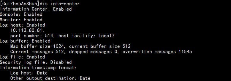

MSR5660 syslog配置未生效
2021-03-22提问
  • 1收藏,2470浏览
对齐方式
  • 靠左
  • 居中
  • 靠右
这样设置后,接收端收不到syslog,交换机流量抓包也没有syslog信息。请问是哪里配置不对?local几有什么影响,一定要配置源接口吗?
粉丝:97人 关注:1人
1:设置一下交换机时间,大概率~
2:保证交换机到服务器通讯没问题。
3:沿途安全设备放通udp514端口,如果没有直接忽略。
粉丝:29人 关注:0人
看日志主机配置应该是没问题的,可以尝试找台电脑直连设备,日志主机地址改成电脑地址,之后电脑抓包查看设备是否正常发出。
