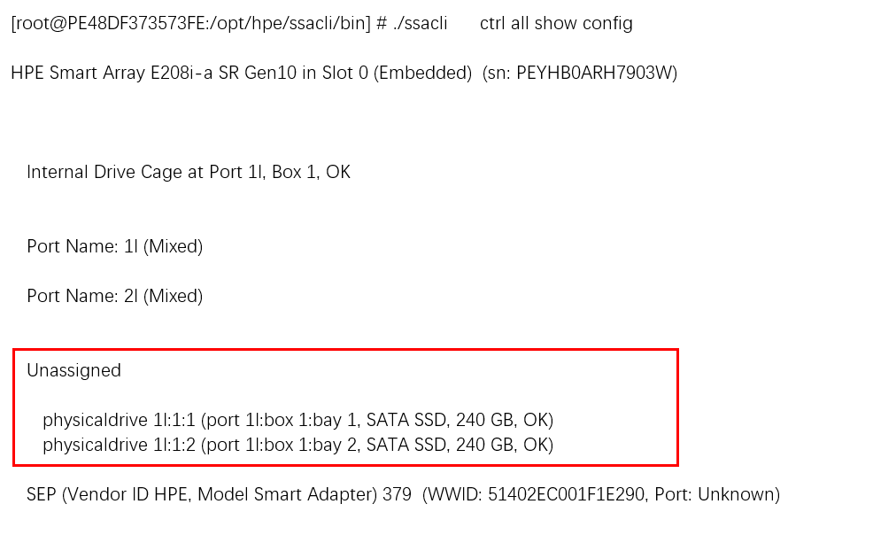

各位老师,Gen10服务器阵列卡模式默认应该是MIX,这种情况下,是不是Unassigned的盘就是JBOD模式盘?还是说要做其他配置

这个是硬盘未配置的意思,会在系统下识别为裸盘。不等同于JBOD模式,JBOD指的是配置为直通盘。

系统下能识别到,应该就是mix模式里的直通盘了吧

是的,混合模式可以直接识别到阵列和裸盘(直通盘)

Gen10服务器阵列卡默认为mix模式,没有配置阵列的物理盘都是可以直通使用的。  JBOD一般是LSI卡直通的说法。惠普服务器大多数都是PMC的卡。
