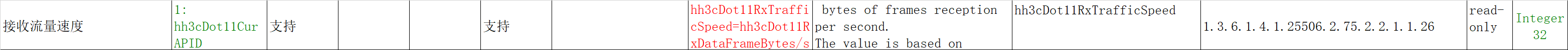

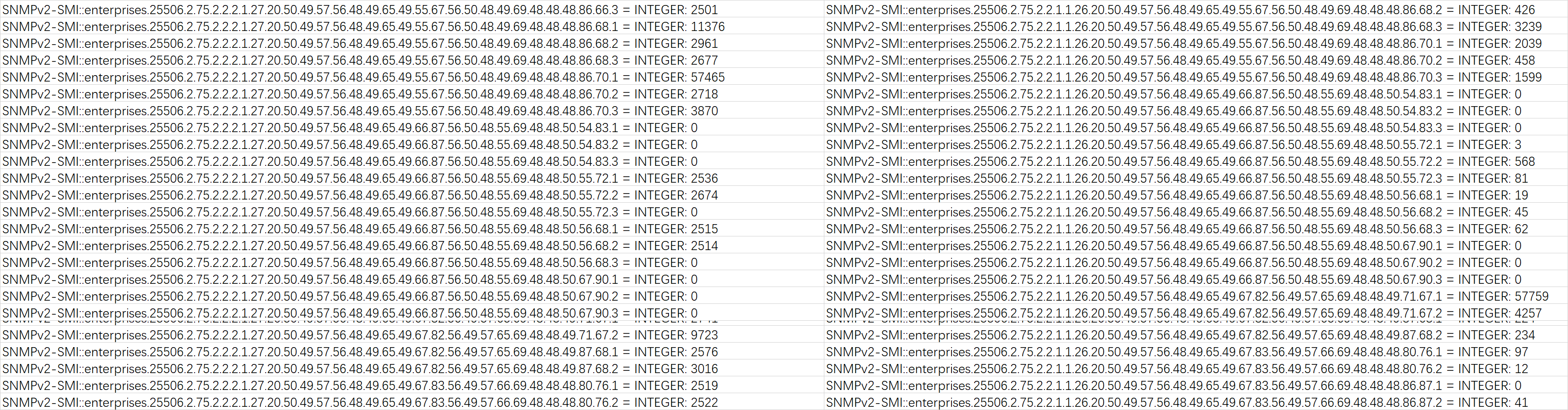

查询到的oid值如上图,这个上下行的速率该如何计算。

计算方式是不是1、2、3三个口值相加,再*8*100

现在就是监控厂家让我们来问下计算方式,因为返回的值有1、2、3,不确定这三个值是取平均还是什么。

已经买过了。。。这个放回值有1、2、3应该是设计到ap有多个接口吧,这个该如何算。。。
