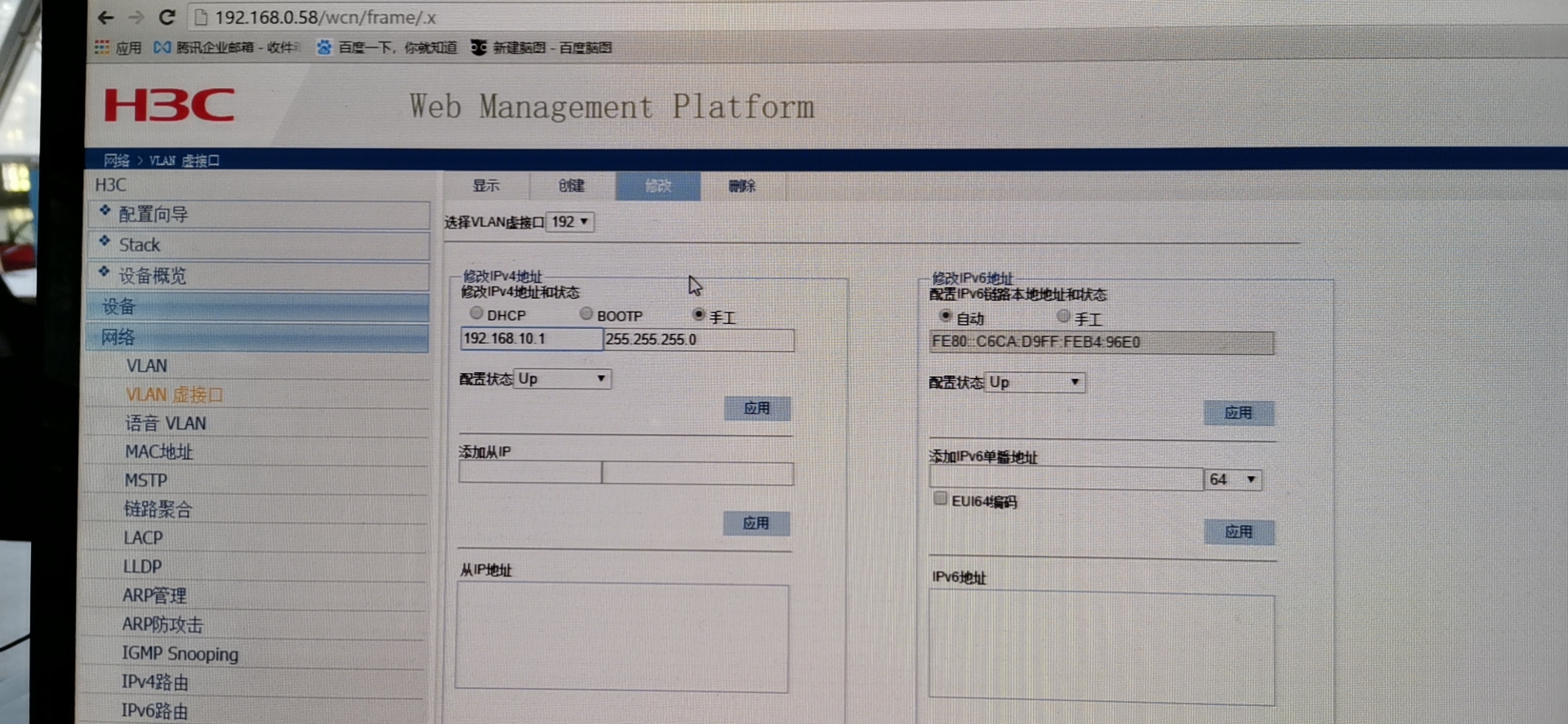

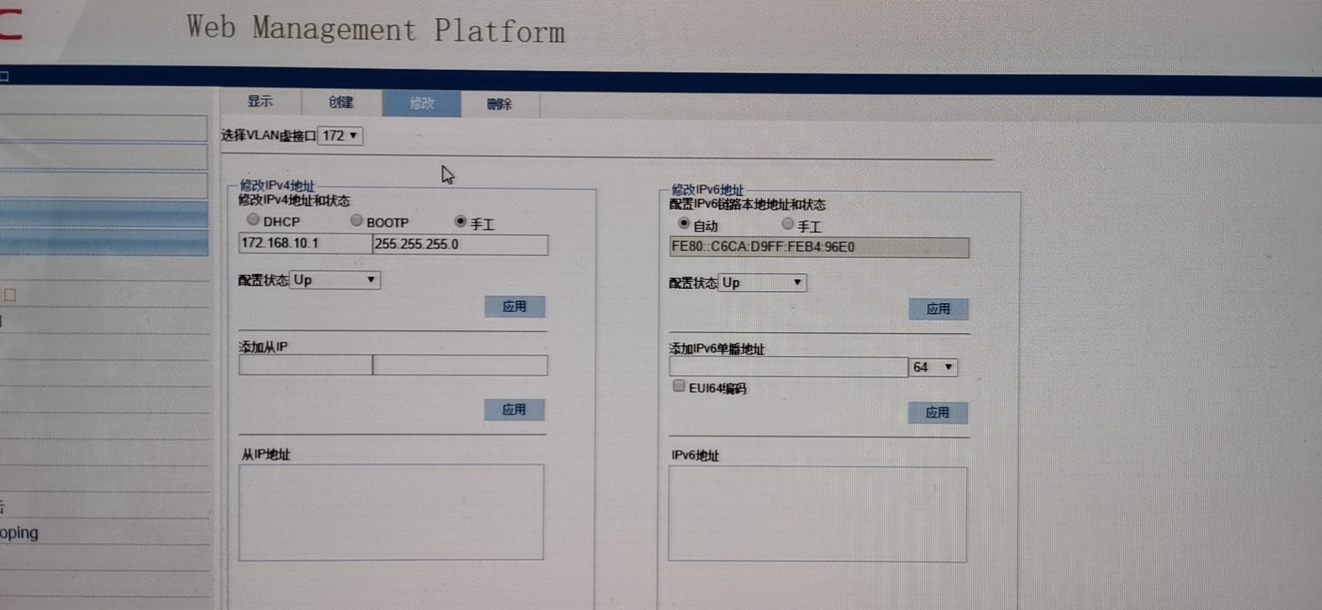

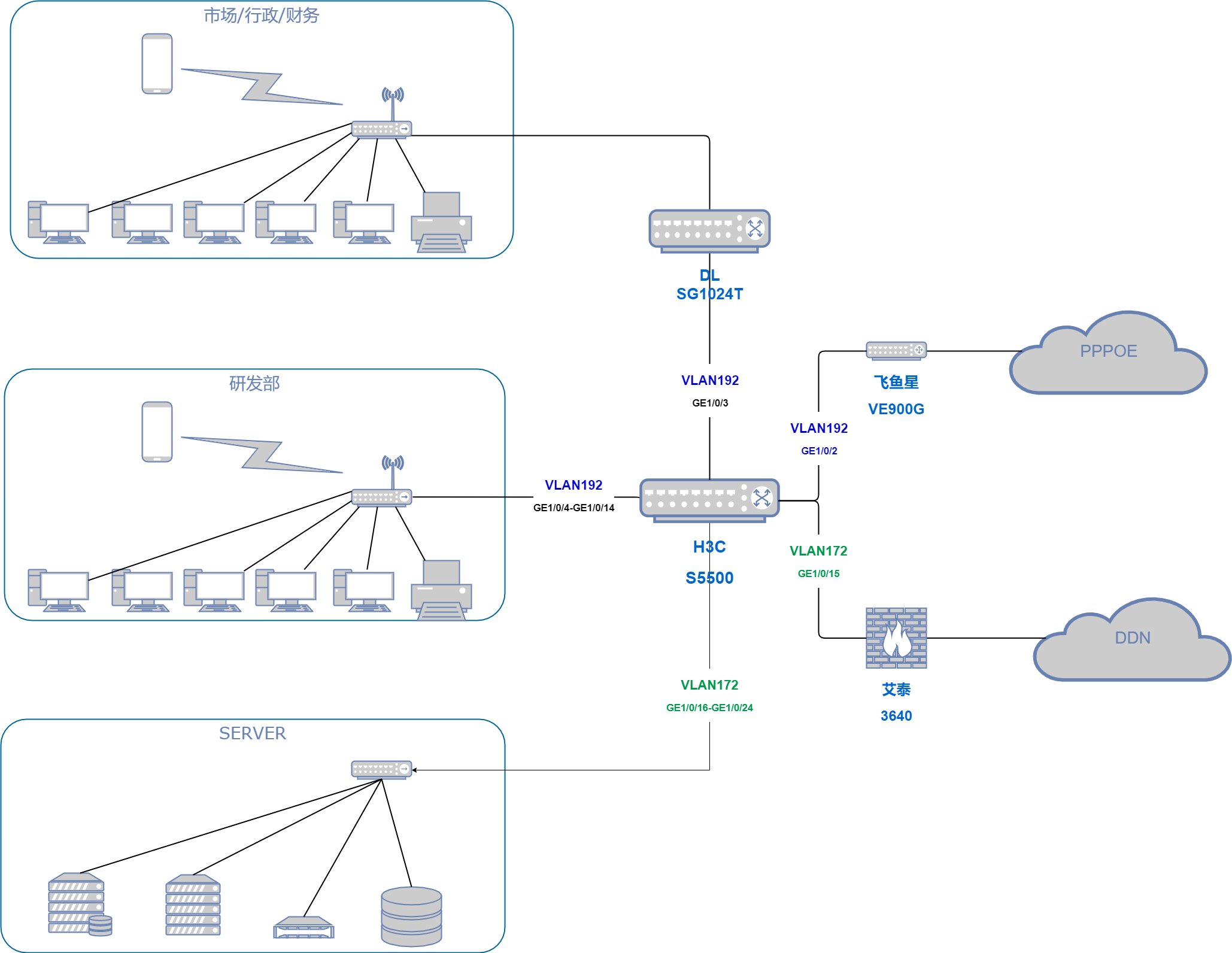

请问我已经设置了2个vlan,分别为: vlan192和vlan172,也设置了2个DHCP服务器,分别为192.168.10.0-255 和 172.168.10.0-255,如何绑定vlan192采用192.168.10.0-255 这个dhcp服务器尼? 当前设置是采用web方式进行设置。
网络拓扑图如下:

虚拟接口的ip地址可以随意设置吗?我设置了一个手工的ip地址还是选择DHCP?没有找到地址池的设置。另外”添加从ip“是什么概念?
dhcp地址池在dhcp里面。

在5500上,给两个vlan虚接口设置ip地址,然后设置两个地址池,最后打开dhcp就可以了
