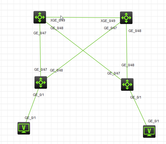

拓扑如下图,配置都对的,但是sw2的XGE 0/49 总是shutdown,如果用双连接,就能成功,不清楚是什么问题
sw1做的是port 1/2, sw2座的是port 2/1

端口对应没错,irf起不来一般都是配置顺序的问题,重新配置一下呢?
配置SW2的时候,有个步骤提示要先 irf -port-con active,输入后再继续配置就还行,删掉设备重配试试

配置SW1正常,配SW2时,更改renumber后重启,shutdown端口,再加入port2/1时就出现以下提示,接着配置还是没能起来
