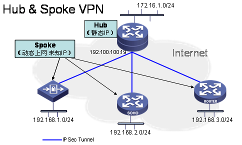

组网图
在图中的Hub&Spoke组网中,中心节点Hub和分支节点Spoke均为ERG2路由器,Hub的公网IP为静态IP地址192.100.100.19,内网IP为172.16.1.0/24;各个Spoke公网IP均为动态获取,内网地址分别为192.168.1.0/24,192.168.2.0/24,192.168.3.0/24。

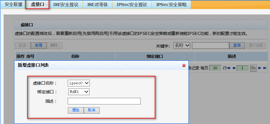

WEB页面:VPN→IPSEC VPN→虚接口
选择一个虚接口名称和与其相应的WAN口绑定,单击<增加>按钮。

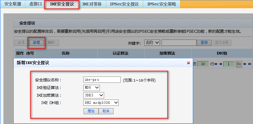

(2)设置IKE安全提议
WEB页面:VPN→IPSEC VPN→IKE安全提议
输入安全提议名称,并设置验证算法和加密算法分别为MD5、3DES,IKE DH组选择“DH2 modp 1024”,单击<增加>按钮。

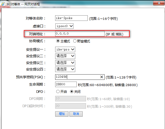

(3)设置IKE对等体

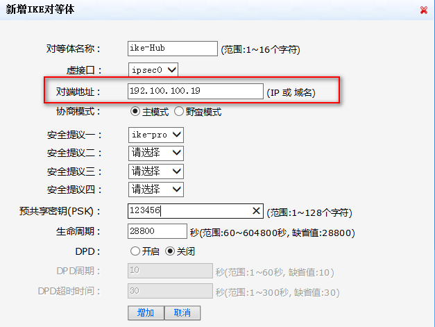

VPN→IPSEC VPN→IKE对等体
输入对等体名称为ike-Hub,虚接口选择ipsec0,对端地址填写Hub的公网地址192.100.100.19,协商模式选择主模式(如果需要穿越NAT设备,需要采用野蛮模式),然后选择好安全提议,配置预共享密钥,其余默认配置即可。

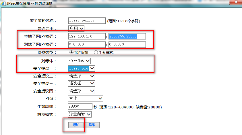

Spoke的安全策略配置如下,设置安全策略名称,是否启用勾选“启用”,本地IP子网设置192.168.1.0,对端子网设置全0,协商类型选择IKE协商,对等体和安全提议选择之前配置好的即可。其余默认配置。

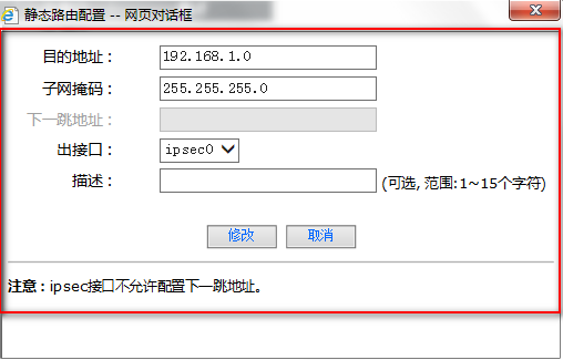

(6)设置路由

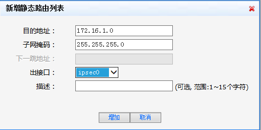

高级设置→路由设置→静态路由
在Spoke上,分别为VPN对端子网配置指向IPSec虚接口静态路由,本案例中IPsec虚接口为ipsec0

(1) 设置对等体
WEB页面:VPN→IPSEC VPN→IKE对等体
设置对等体名称,虚接口选择ipsec0,对端地址填写0.0.0.0,协商模式选择主模式(如果需要穿越NAT设备,选择野蛮模式),选择好配置的安全提议,预共享密钥设置123456,其余默认配置即可

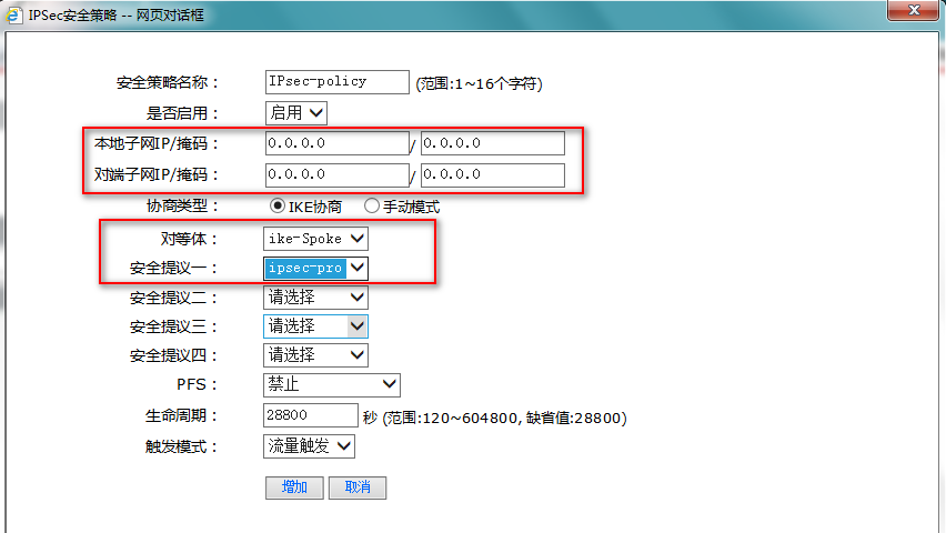

在Hub路由器上为每个连接Spoke的VPN隧道配置安全策略。本地子网和对端子网都使用宽范围的any地址(0.0.0.0/0),其他的配置与Spoke对应。
Hub上的配置如同一个模板,只用一条安全策略就能够匹配多个Spoke的VPN隧道配置,协商建立针对不同子网的安全联盟SA。
(3)设置路由
WEB页面:高级设置→路由设置→静态路由
分别为不同的Spoke子网指定IPSec虚接口静态路由,这样Spoke可以与Hub建立VPN通信,不同Spoke的子网之间也可以通过VPN由Hub进行转发实现互相通信。当网络拓扑和地址规划有变动时,只用修改路由就很方便完成了配置调整。如果子网的IP规划有序,此处可以直接使用192.168.0.0/255.255.0.0的一条路由即可满足配置。
