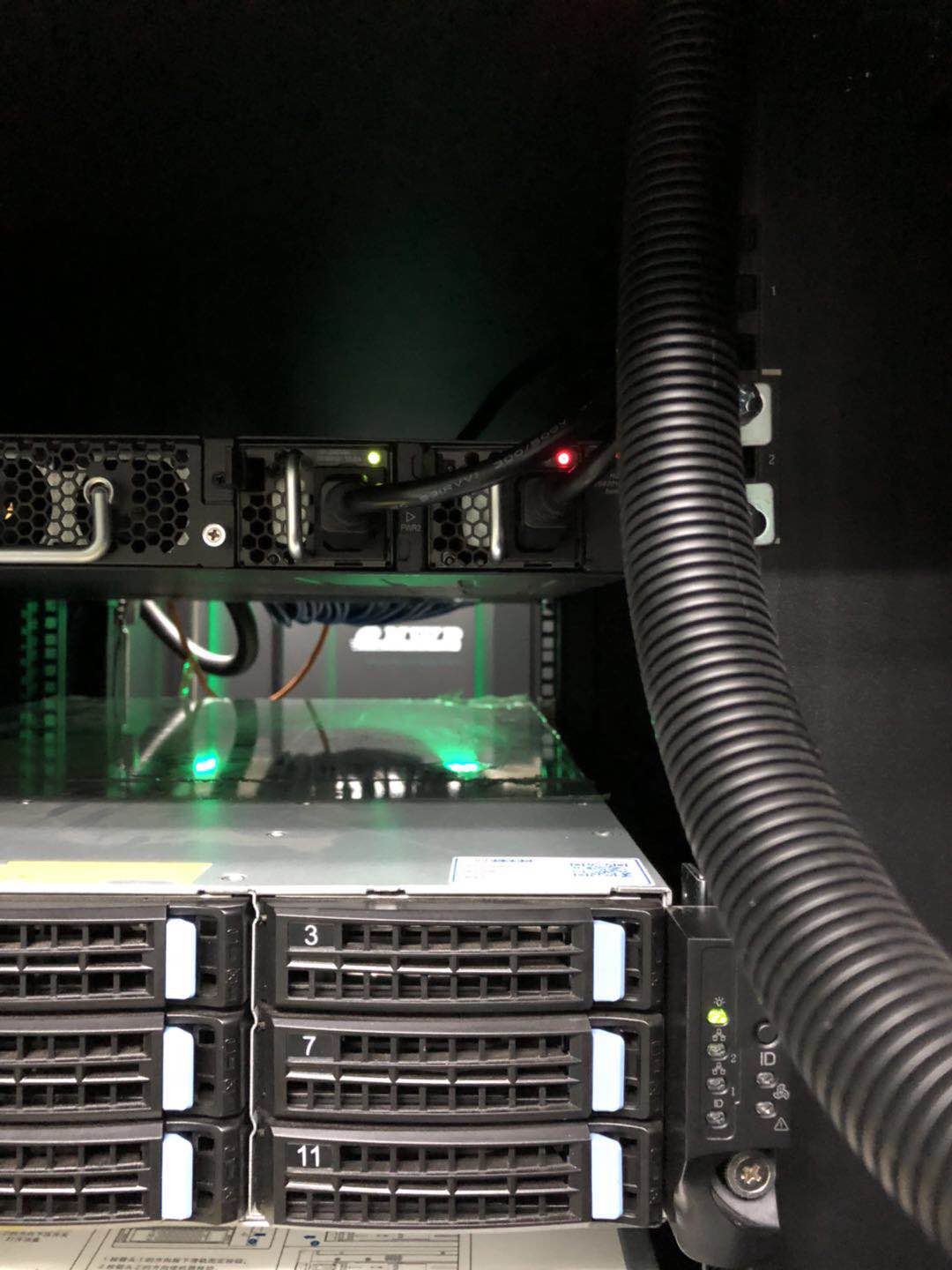

H3C5820V2 SERIES的电源模块闪红灯 请问是不是就是电源模块坏了?需要买一个新的吗

dis power 看看关于电源的状态,估计电源故障了,

有可能是没有供电,先查一下供电是不是有问题,可以交叉测试一下
