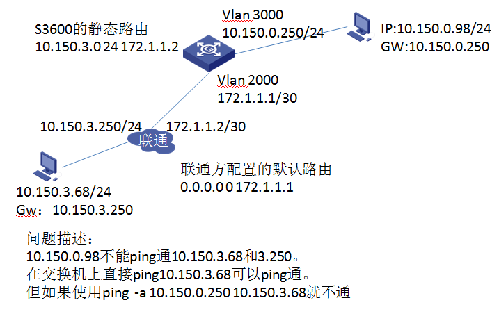

我有一台S3600-28p交换机,创建了三个vlan。vlan2000 接口IP为172.1.1.1/30,对端连接联通设备,IP为172.1.1.2/30;vlan3000 接口IP为:10.150.0.250,下面连接了一台计算机10.150.0.98计算机网关为10.150.0.250;vlan3001接口IP为10.150.1.250,下面连接了计算机地址若干。
在联通的设备另一端有两个网段10.150.2.0和10.150.3.0,联通设备的接口IP分别是:10.150.2.250和10.150.3.250。在10.150.3.250接口下面连接了一台计算机10.150.3.68,网关为10.150.3.250。
我在S3600-28p上面配置了静态路由ip route-static 10.150.3.0 255.255.255.0 172.1.1.2;联通方面也配置了默认路由0.0.0.0 0.0.0.0 172.1.1.1
问题是:我在10.150.0.98这个计算机上面能ping通172.1.1.2(联通方设备)但ping不通10.150.3.250(联通方设备),也无法ping通10.150.3.68.
             但是在交换机上直接ping是可以ping通10.150.3.68的。一旦使用ping -a 10.150.0.250 10.150.3.68就不通了。
请问我的配置有错误吗?问题出在哪里?
还有S3600的三层路由是不是自动启动防止环路的“路由黑洞”功能?如果把3600上面还有一条指向外网的默认路由,按道理将,如果我把指向10.150.3.0网段的静态路由去掉,我再去tracert 10.150.3.68的时候数据包就应该按照默认路由发送出去,但结果发现这个数据包被3600丢弃了。
QQ截图20170720092605
日光 知了小白
在交换机上加一条静态路由到10.150.0网段
粉丝:44人 关注:0人
楼上正解。
