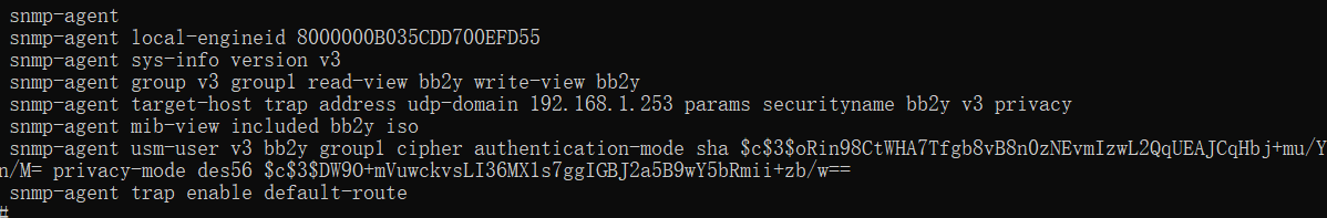

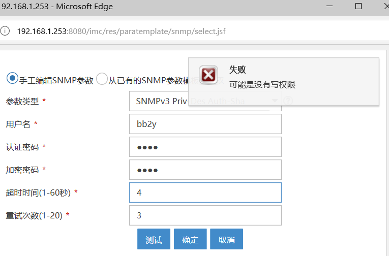

重新修改了snmp v3的配置,还是提示没有写权限错误,请大侠再看看?

检查一下密码和认证加密算法,可以参考下面的配置案例:
1、在系统管理-资源管理-访问参数模板页签,增加SNMP模板。
2、选择SNMP模板的参数类型,以SNMPv3 Priv-Des Auth-Sha为例:认证算法为SHA,加密算法为DES56,并输入v3用户名,认证密码和加密密码。
注意:网管侧的配置必须与设备侧配置保持一致,否则iMC无法读写设备信息。
增加模板SNMPv3,设置参数如下:用户名为user,认证密码为123456,加密密码为654321。(此处密码默认未密文显示,可以在系统管理-系统配置-系统参数中的“设备参数中的密码显示方式”选择明文。)
3、设备上配置对应的参数如下配置均在全局下进行。
SNMPv3的配置举例:设置L2-software使用的用户名为user,认证算法为MD5,认证密码为123456,加密算法为DES56,加密密码是654321。
[L2-software]snmp-agent sys-info version v3
[L2-software]undo snmp-agent mib-view ViewDefault
[L2-software]snmp-agent mib-view included test iso
[L2-software]snmp-agent group v3 snmpv3 read-view test write-view test
[L2-software]snmp-agent usm-user v3 user snmpv3 simple authentication-mode sha 123456 privacy-mode des56 654321
设置允许向NMS发送Trap报文,使用的用户名为user。
[Agent] snmp-agent trap enable
[Agent] snmp-agent target-host trap address udp-domain 192.168.127.96 params securityname user v3 privacy
5、设备上配置完成后,iMC上添加接入设备。
在资源—增加设备,输入设备的IP地址,选择SNMP为V3版本:
选择已经创建的模板:
6、设备添加成功。
