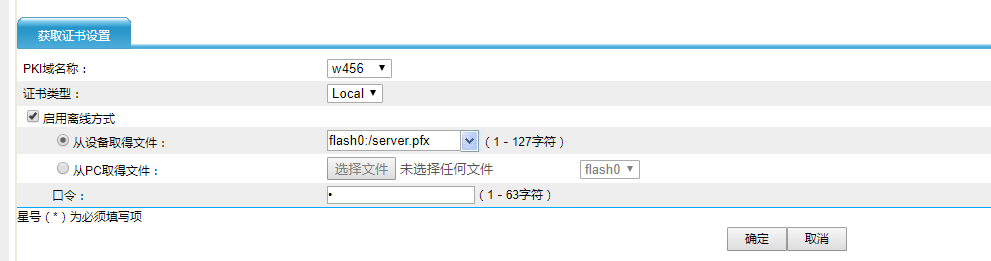

删除本地设备的密钥对  在哪删除??
我只知道命令行可以删:
[H3C]public-key local destroy ?
 dsa Key type DSA
 rsa Key type RSA
 sm2 Key type SM2

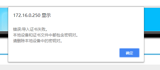

验证证书失败 什么原因?
zhiliao_bsOv7 发表时间:2018-05-30
回复zhiliao_bsOv7:
不知道,我对证书了解不多,我猜要不就是证书上传过程中有问题,校验失败,要不就是正式时间范围跟设备当前时间不匹配导致的,如果这两点都确认没问题,就不清楚了
风干工程师肉干要不要 发表时间:2018-05-30
粉丝:27人 关注:0人
web界面上就能删 证书管理那里 销毁密钥对
