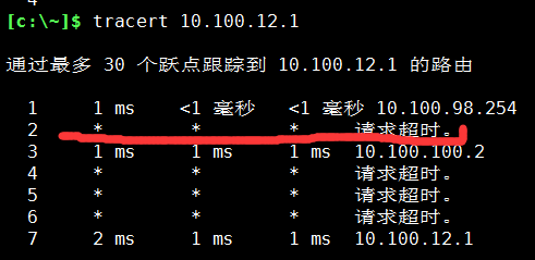

MSR36-40 tracert时路由器显示*,无法显示IP

36-40(版本H3C Comware Software, Version 7.1.064, Release 0605P25)
已开启:
# ip unreachables enable
 ip ttl-expires enable
这个要怎么才能显示路由器的IP,谢谢!
粉丝:12人 关注:8人
是否开启tracert相关的攻击防范?如icmp不可达
看版本说明书有这个,查看运行时间是否匹配
1.1  CMW710-R0605P18版本解决问题列表
2. 201705120372
  • 问题现象:MSR设备无法进行tracert。
  • 问题产生条件:设备上使能ICMP差错报文功能,大约50天后设备无法发送差错报文,进而无法进行tracert。
回复zhiliao_TObWO:
8.7 CMW710-R0605P18版本解决问题列表 2. 201705120372 • 问题现象:MSR设备无法进行tracert。 • 问题产生条件:设备上使能ICMP差错报文功能,大约50天后设备无法发送差错报文,进而无法进行tracert。
不会修电脑的菜鸡 发表时间:2018-05-30 更多>>
这个要怎么看?
zhiliao_TObWO 发表时间:2018-05-30
回复zhiliao_TObWO:
看看命令行是否有相关配置
没有相关配置的。
回复zhiliao_TObWO:
中间有安全设备吗?
debug ip icmp ,直接被ICMP Discard:ICMP reached rate limit.刷屏了,跟这个有关系吗?
回复zhiliao_TObWO:
ICMP Discard:ICMP reached rate limit. //这个提示之前V7防火墙遇到过,是版本问题,路由器不清楚。
专线直连,没经过安全设备。
回复zhiliao_TObWO:
8.7 CMW710-R0605P18版本解决问题列表 1. 201706220708 • 问题现象:MSR设备绿洲平台相关配置出错。 • 问题产生条件:先配置一条绿洲平台服务器域名,再把其删除,然后保存配置重启,删除的配置又被恢复。 2. 201705120372 • 问题现象:MSR设备无法进行tracert。 • 问题产生条件:设备上使能ICMP差错报文功能,大约50天后设备无法发送差错报文,进而无法进行tracert。
回复zhiliao_TObWO:
是mpls环境吗,如果是可能需要配置
mpls ttl propagate public
如果还有问题,可以debug ip icmp看下,是否是icmp报文过多导致处理不过来
mpls ttl propagate vpn
不是MPLS环境,debug出来有很多ICMP Discard:ICMP reached rate limit.这个提示
zhiliao_TObWO 发表时间:2018-05-30 更多>>
