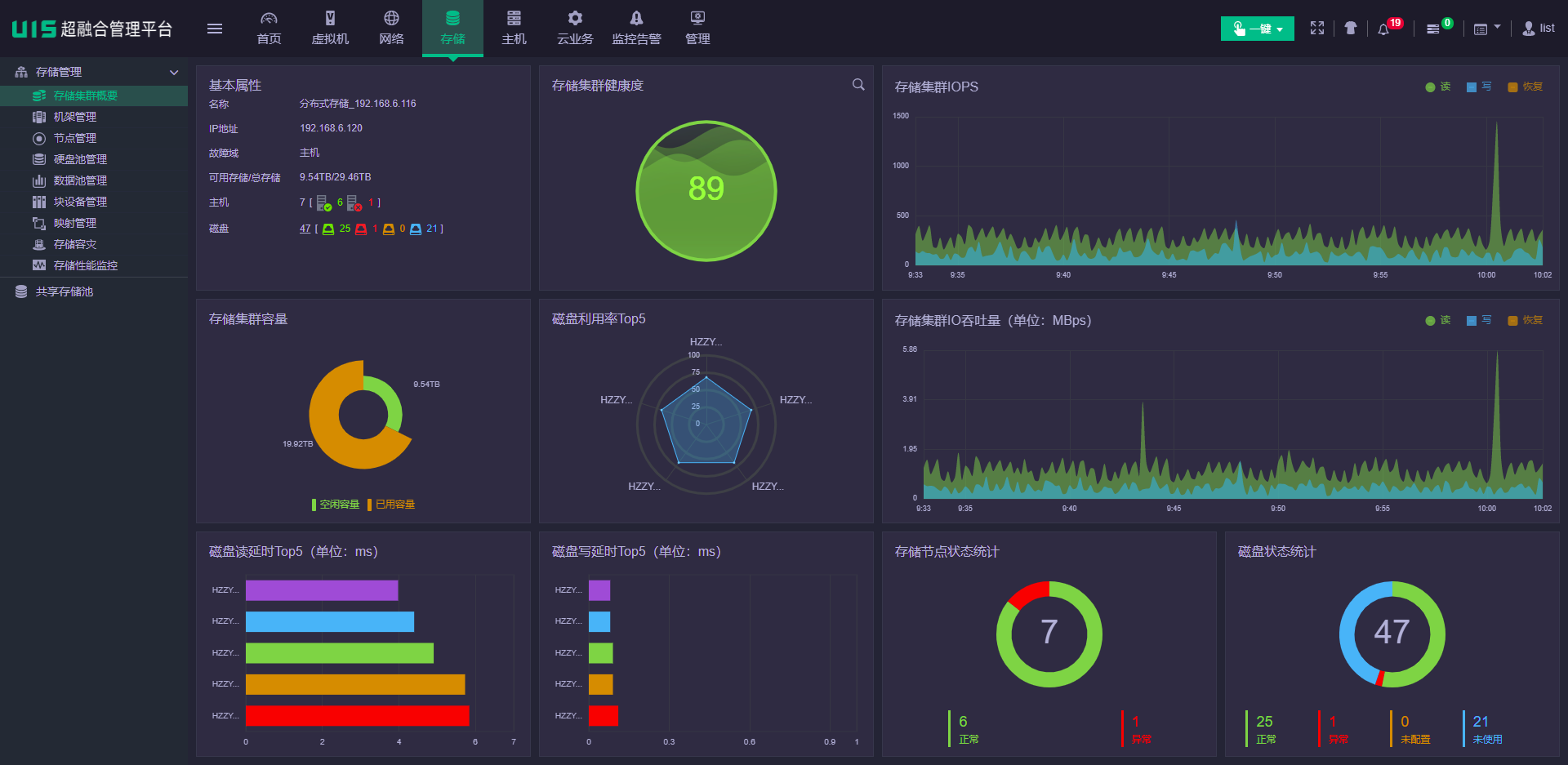

在UIS超融合管理界面——存储中显示错误,设备就重启过一次,开机后就报这个错误,UIS的版本是V6.5 (E0711)

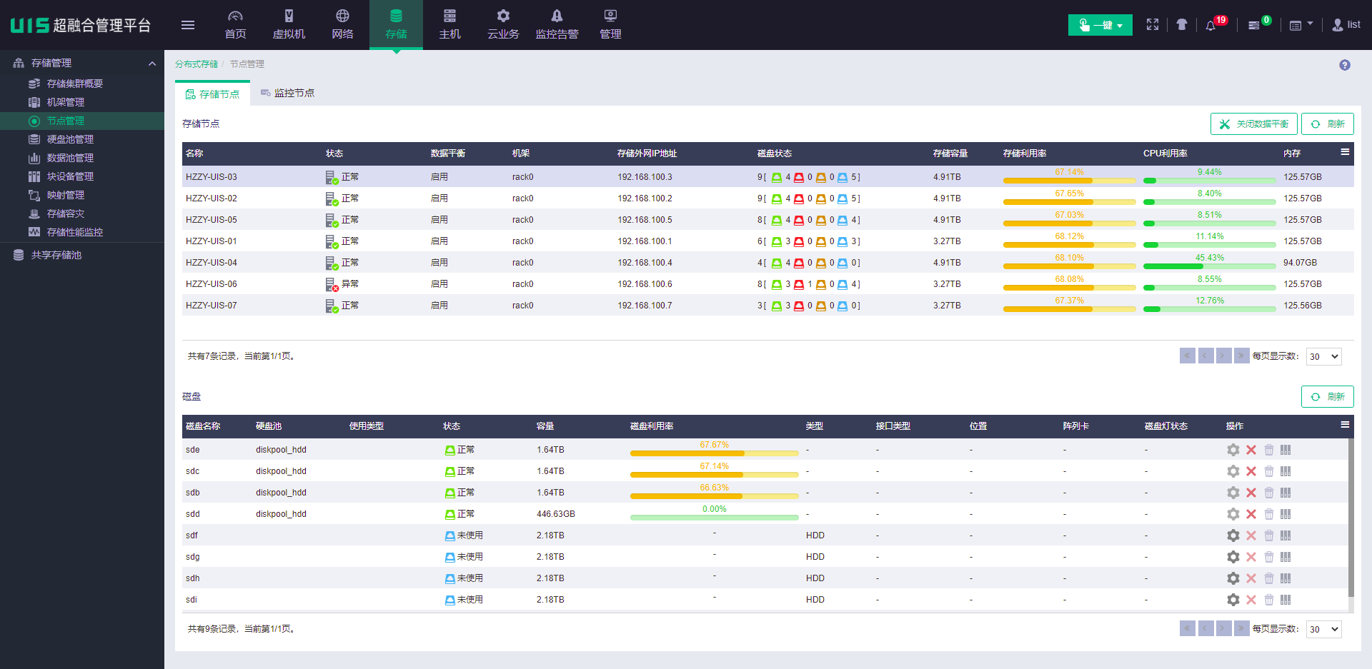

您好,这个情况应该是主机重启后,只在UIS界面退出维护模式了,在存储侧节点还没有退出维护模式。这个版本可以直接登陆OENStor管理页面,在节点管理查看节点维护模式是否开启状态;开启的话可以关闭之后查看集群是否恢复正常
需要ceph -s看下存储集群状态,然后看下这个节点的存储内外网是否通?确定磁盘没有硬件故障?

你指的是ONEStor的后台那个,那个我进去看了,状态显示是异常,但是没有处在维护模式

设备就重启过一次///指的是所有主机都重启了还是只重启了cvk6?看状态cvk当前是异常的,能否ping通?服务器硬件是否有问题?

所有节点都重启了,在UIS界面进维护模式一台一台关机的,cvk状态都正常的,都可以ping通
