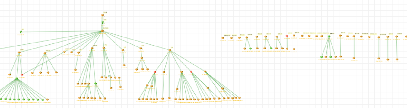

ADC拓扑显示断断续续的
2021-04-29提问
  • 1收藏,2092浏览
粉丝:1人 关注:11人

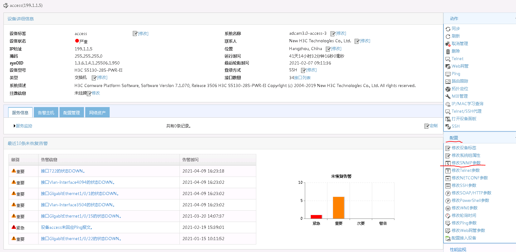

还有好多交换机显示不出来
怎么解决
粉丝:21人 关注:18人
调整一下snmp参数为60,试一下
粉丝:37人 关注:8人
测试下设备snmp的连通性,可以调大snmp超时时间测试下,比如60
