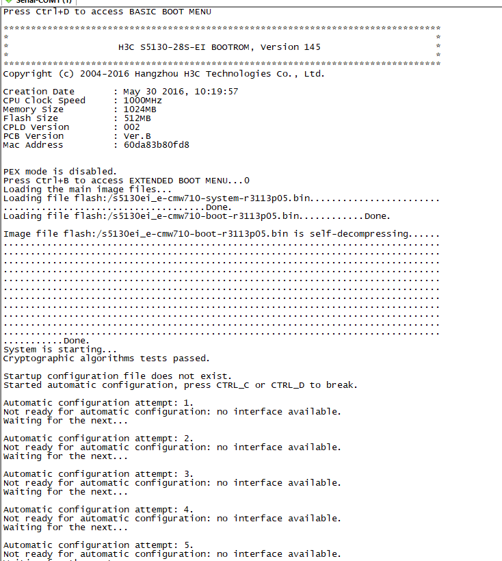

S5130-28S-EI交换机进不去配置
从反馈的图片来看,交换机已经启动完成。
这个是没有启动配置的初始化提示,先多按几次回车后,在按cZtrl+c或ctrl+d进入配置模式。

设备启动好了,按Ctrl  +c或者Ctrl+d即可。如果按了没反应,检查console 线和登录软件是不是有问题
zhiliao_rh9wmK 知了小白
线和软件都是没有问题的,这台是新的机器,软件和线连其他交换机没有问题,唯独这台不t
用的是CRT软件吗?检查一下CRT有个数据流控制,把所有的勾都去掉

你好,新设备启动需要按Ctrl C打断自动配置,如果按了没反应建议更换console、终端软件、pc等后再进行测试。
