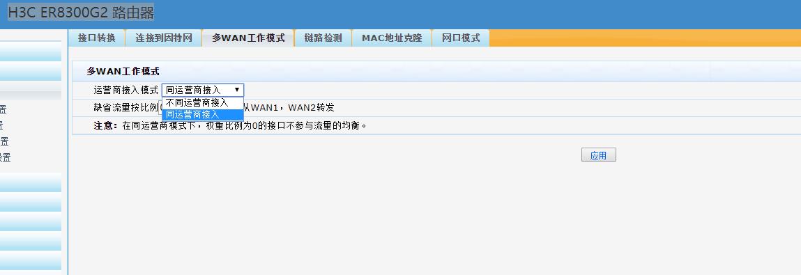

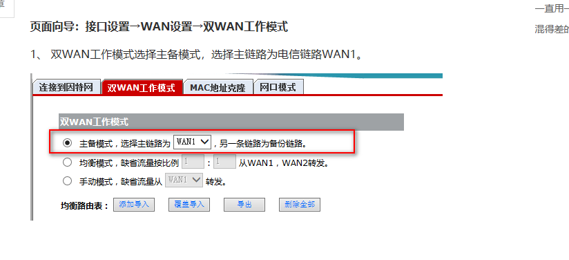

我这个路由器没有主备模式,我看网上有(如图)。公司两条外线,要设置第一条为主,断了,另一条自动接上。

流量转发设置为1:0  缺省会走权值为1的。
然后再WAN口设置中开启链路检测功能。诊断主链路做一下检测,如果正常主链路断了 会走备用链路(权值为0)。

奇了怪了,我设置了1:0,然后把wan1断掉,结果无法上网了。我设置成1:1,然后就能上网了,无语了。关键是我为啥没有主备模式的,系统已经最新了。

给WAN1 查一个电脑 让他检测114.114.114.114 不通,看一下会不会切换,之前就是这样设置的。ERG2系列应该没有主备选择的按钮。
