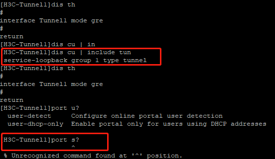

在全局下创建了回环组,但是在tunnel端口下加入不了是为什么

您好,请问这个10.1.1.0和10.1.3.0是设备的什么地址
zhiliao_BwKlRk 发表时间:2021-05-06 更多>>
粉丝:21人 关注:11人
物理接口加入
(1)       配置Switch A
# 创建业务环回组1,并配置服务类型为Tunnel。
<SwitchA> system-view
[SwitchA] service-loopback group 1 type tunnel
# 将接口GigabitEthernet1/0/3加入业务环回组1。
[SwitchA] interface gigabitethernet 1/0/3
[SwitchA-GigabitEthernet1/0/3] port service-loopback group 1
[SwitchA-GigabitEthernet1/0/3] quit
视图就是二层以太网接口 1.1.2 port service-loopback group port service-loopback group命令用来将端口加入指定的业务环回组。 undo port service-loopback group命令用来将端口从业务环回组中删除。 【命令】 port service-loopback group group-id undo port service-loopback group 【缺省情况】 端口不属于任何业务环回组。 【视图】 二层以太网接口视图
vlan划分50一次 发表时间:2021-05-06 更多>>
tunnel端口加入不了吗?我之前V5的设备tunnel端口下可以加入的
