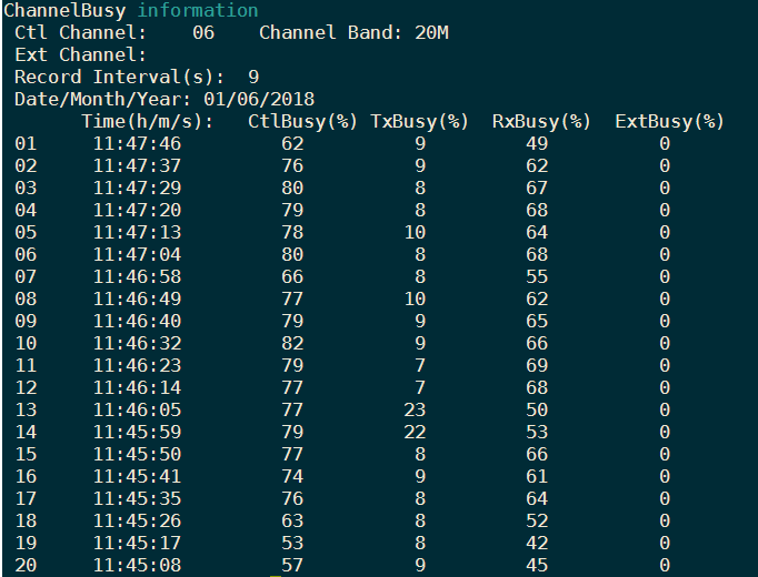

怎么可以降低空口利用率?
这是否和AP与POE交换机的线路质量有关系?
怎么可以在网页中或者命令里批量关闭radio,以关闭低速率?
另外问如果手工划分信道,是和楼里的信道重叠的好还是岔开的好?是1 6 11还是哪个信道好?
进网-------------ROUTE-------POE交换机-----------AC(本地转发)
                          有线网络             AP

首先建议信道划开(相邻AP),一般建议1,6,11。功率 适当调整。空口高还要看你连接的终端数目,2.4G建议连接终端数目为15个左右。如果连接的终端在进行大量下载也会导致空口高,可以对无线用户进行适当限速。
