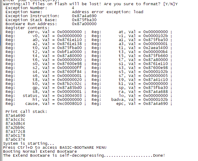

更改FAT版本时刷入 wa4300_fat.bin 格式化后flash不能正确识别

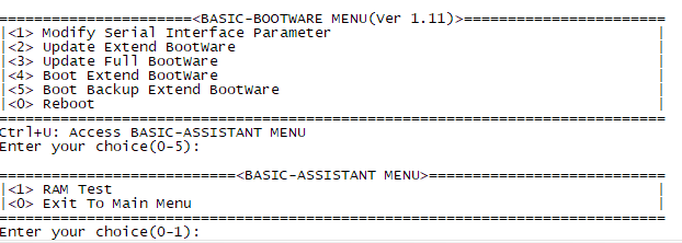

开机马上按ctrl + D 进入bootrom 基本段,然后ctrl + U 也没有flash test 如何解决呀

可以尝试基本段菜单下使用串口传版本,但是会很慢

格式化的时候就出现第一张图那样了

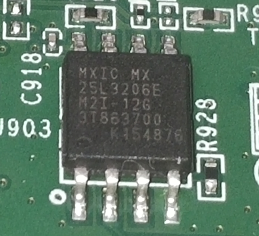

wa4320h-ace的 flash 是多大的 看芯片型号MX25L3206EM2I-12G 是32M的 bootware怎么显示是128M
小楠楠 发表时间:2021-05-09
WA4320H-ACN/WAP722/WAP722E/WA4320X:128M 其他设备:32M
zhiliao_oQRyre 发表时间:2021-05-09
但是直接查芯片型号的话显示是32M的

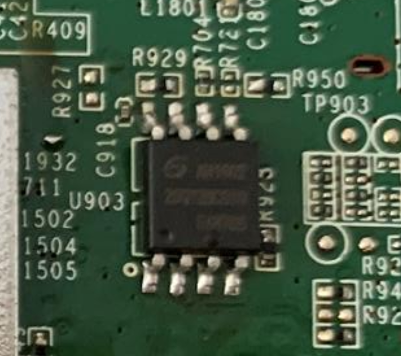

拆机看到的 芯片和网上查到的不太一样
这是我的
这是网上查到的
虽然很模糊但是肯定不是一个牌子的
