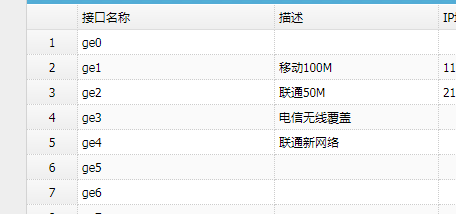

我设置了移动,联通2条线路上网,现在有一个网站想通道移动线路访问,改如何设置?
zhiliao_upMqar 知了小白
***.***:8585/inspect-admin/  应该怎么设置呢?
点击web菜单-网络配置-策略路由,-新建,如入接口选择内网的接口,源地址不选择,目的地址新建,输入您的外网的域名网址,下一跳选择GE1口,其他的默认不选择
