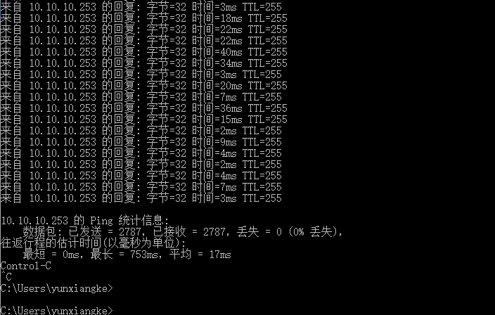

WX3510H 下挂6个ap  连接无线什么上网行为都没有的话ping很正常 一直在1   2左右     如果打开一个网页延时瞬间能到300   在线看个电影或者PC流量到500KB时延时能到1200
   目前AC升级到了最新版本  在线用户不到20个 做了常规优化(信道 弱信号  低速率 限速 功率)  查看空口也很正常
 目前不知道排查方向 求大神给点建议

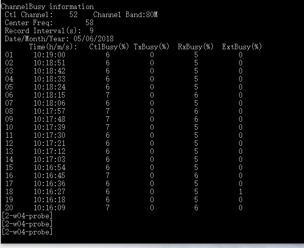

你的终端不多,正常来说不至于,你的优化怎么做的,具体配置?空口多少?建议你打400。
空口在楼下

空口在楼下

建议你测试的时候用两台终端连到同一个射频下进行测试,一台播放视频或下载,另一台进行Ping测试看看结果。
打开网页的延时 在楼上
新手菜鸟 发表时间:2018-06-05 更多>>
试过了 基本没有影响 ping值没有明显变化
打开网页的延时 在楼上
