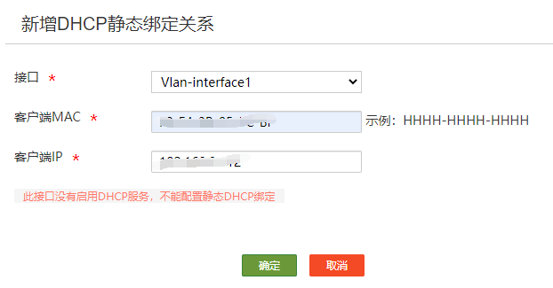

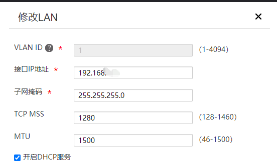

LAN口已开启DHCP功能,在配置静态DHCP绑定时却提示此接口没有开DHCP服务

检查VLAN 1是否已划分到了端口。
或者新建一个VLAN,划分VLAN到端口,配置VLAN IP和DHCP看下。
另外看下路由器的软件版本是否最新,可考虑升级到最新。
