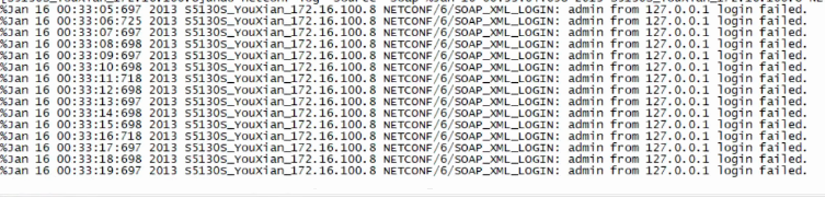

我想请教下,这款交换机怎么关闭netconf这种日志,命令是什么。感谢大佬回答

undo netconf log

只是想把日志不显示的话,可以info-center source NETCONF logbuffer deny

如果要关闭全部的日志回显,以下是参考命令:
<H3C>u t m
<H3C>u t d
如果是不显示关于netconf的logbuffer日志,以下是参考命令:
[H3C]info-center source NETCONF logbuffer deny
如果是关闭netconf日志,以下是参考命令:
[H3C]undo netconf log
谢谢,info-center source NETCONF logbuffer deny这个可以
