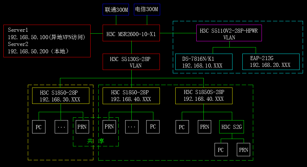

小白新手,公司组网,硬件已完成安装,路由器与交换机需要配置,请大师指导
2021-06-07提问
  • 1收藏,1937浏览
公司新搬家,换了一台新路由,搭配原有设备,重新根据业务组网,请教大师如何配置路由器与各交换机来实现以下功能:
具体需求如下:
1、30段与40段不能互访;
2、30段与40段不能访问10段;
3、30段与40段可以访问50段;
4、30段与40段的两台PRN可以在20、30段和40段中被访问;
5、20段不能访问30段、40段、50段;
6、40段98、99和20段99可访问全局(这三个IP不可通过DHCP获取);

答:上述五点可以使用ACL来进行访问控制。
答:可以配置DHCP的排斥地址,指定具体的IP段不进行IP地址分配。
7、能过外网拨号VPN可以访问50.200
答:可以使用L2TP VPN或SSL VPN来实现。
以下是路由器的用户手册链接,可参考ACL、DHCP、VPN部分:
https://www.h3c.com/cn/Service/Document_Software/Document_Center/Routers/Catalog/MSR/MSR_3600/?CHID=161939
