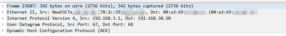

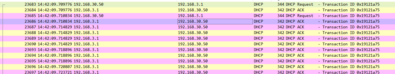

开启dhcp snooping后捉包发现了一个奇怪的现象。
图中【黄色】是DHCP与客户端正常交互。【粉色】是交换机跟DHCP服务器交互。包的源mac或目的mac是交换机,并不是客户端。
为什么会出现这个问题?
NO:23686报文:
NO:23687报文:
RouterOS路由器作为DHCP服务器,H3C S1850 二层交换机
配置了dhcp中继?
这台S1850没有配任何其他dhcp配置
zhiliao_SXpMFf 发表时间:2021-06-07 更多>>
