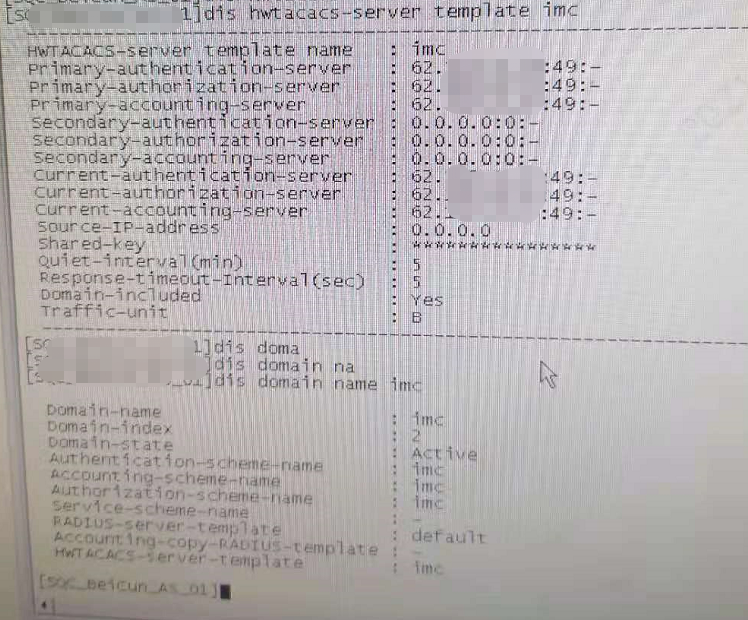

TAM设备认证,华三正常,华为只能admin账号登录,其他账号无法登录,且无日志
2021-06-07提问
  • 1收藏,3511浏览
凉生 一段
TAM设备认证,对接华为和华三的交换机,创建了两个账号,华三使用这俩账号都可以正常登录且有设备认证,但是华为的的交换机只能使用创建的admin账号登录使用其他账号登录时认证失败,且在imc上看不到认证的日志,很奇怪

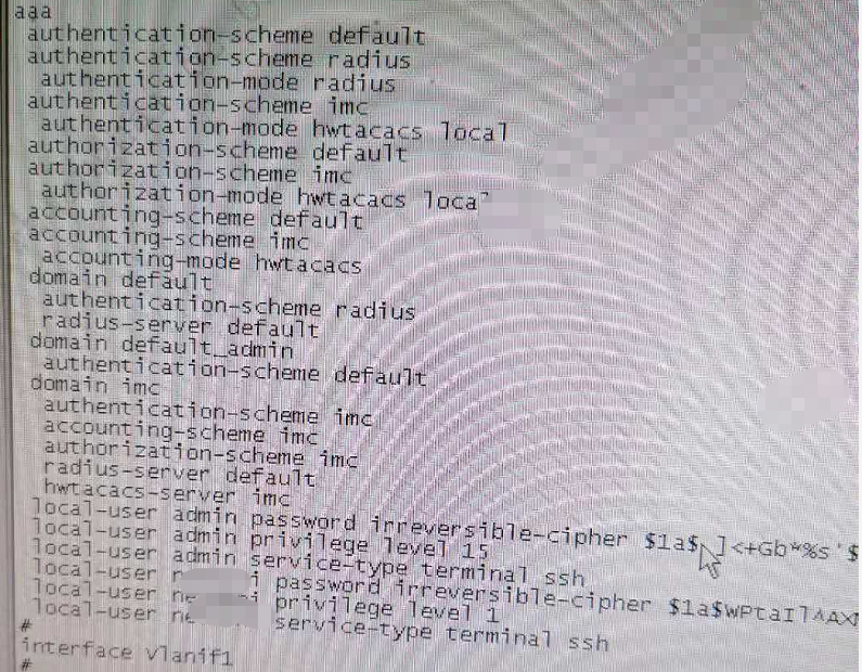

附:华为交换机的配置,麻烦各位帮忙看下,感谢!
可参考如下huawei的tacacs配置参考命令:
sys
hwtacacs-server template shebeiguanli
hwtacacs-server authentication 10.190.8.7
hwtacacs-server authorization 10.190.8.7
hwtacacs-server accounting 10.190.8.7
hwtacacs-server shared-key cipher nnhwtacacs
undo hwtacacs-server user-name domain-included
aaa
authentication-scheme default
authentication-scheme hwtacacs
authentication-mode hwtacacs local
authorization-scheme default
authorization-scheme hwtacacs
authorization-mode hwtacacs local
accounting-scheme default
accounting-scheme hwtacacs
accounting-mode hwtacacs
accounting realtime 3
accounting start-fail online
domain default
domain default_admin
hwtacacs-server shebeiguanli
ssh authentication-type default password

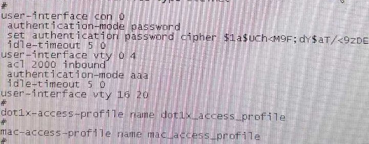

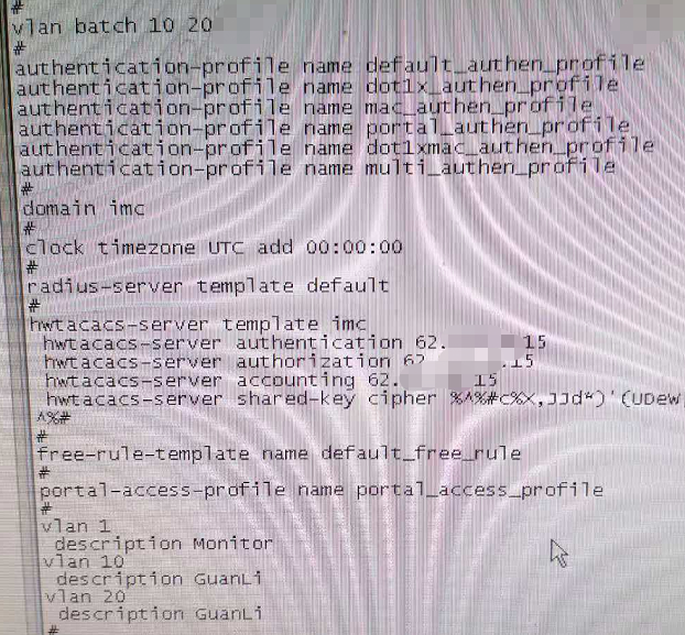

你好,目前我截图里的华为配置是有明显配置问题吗
凉生 发表时间:2021-06-07
不确定,我这个是从华为交换机里面提取出来的配置,跟IMC的TAM对接上的。
得闲饮茶013 发表时间:2021-06-07
粉丝:0人 关注:63人
管理华为NE系列设备在imc纳管tam, 在imc创建设备登录账号时候需要设置用户名加域,比如创立登录设备账号admin123@huawei / admin@123 ,登录设备的时候也是用户名要加域就可以登录。AR6140设备就不需要用户名后面加域。
