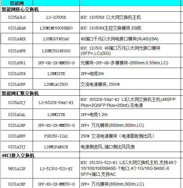

如图三层配置,光模块和光接口模块怎么安装?配置对吗?
  • 1收藏,3405浏览
段
粉丝:0人 关注:2人
图下图,疑问1:核心网用的是千兆光模块,汇聚和接入都用万兆光模块,这对吗?
       疑问2:光接口模块,电接口模块是什么产品怎么和光模块相连,是光模块装在主机上,光接口模块又装在光模块上吗?
粉丝:105人 关注:1人
接口板lsum装在主机上,模板sfp装在接口板上
答:一般核心与汇聚之间使用万兆,汇聚与接入使用千兆。
答:如果本端是光口,对端是电口,那在对端需要使用一个光电转换的设备,就是光纤到对端,接入到光电转化设备,然后出网线到对端的电口。建议两端都用光模块和光纤互联。
bei 九段
粉丝:29人 关注:7人
光接口模块是业务板卡,光模块插在板卡上,具体为什么万兆板卡配的千兆模块,可以问下代理商和当地代表处
