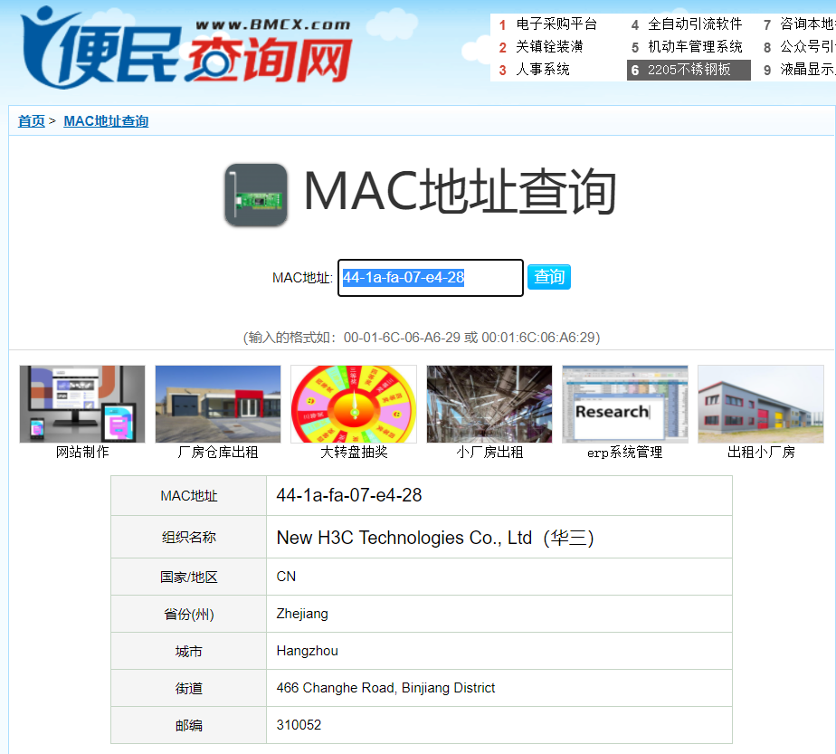

不是21口吗?它显示的是从自己的21口发现了邻居,邻居的接口是26口。
441a-fa07-e428这个mac是H3C的设备。
