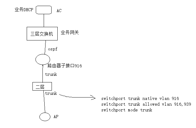

请教大神,我把某个SSID从集中转发改成本地转发后,手机连接SSID时,一直获取不了业务IP地址,而其他还是集中转发的SSID是正常的
参考文章是:https://www.h3c.com/cn/d_202006/1308041_30005_0.htm
目前认证为使用portal认证的,apcfg.txt均已通过删除serial-id再增加来上线AP。AP的接口配置g1/0/1和g1/0/2都试过了也不行。求大神

本地转发之后,业务VLAN就不走控制器了,检查下接如交换机、核心交换机、以及互联接口有没有创建对应的业务VLAN和放行业务VLAN

接入交换机有配置trunk和vlan的哦,核心配置了业务网关
发表时间:2021-06-08
我在楼下发了拓扑,求大神看看哈
发表时间:2021-06-08

知了小白
粉丝:人 关注:人
拓扑
