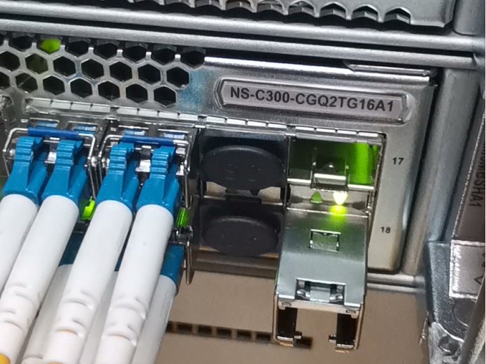

IPS T9000-E8 NS-C300-CGQ2TG16A1接口板为什么只是接了个电模块接口指示灯就会亮?是不是有什么故障?
接入电模块会亮绿灯,说明模块能被设备正常识别,其次链路已建立。
dis logbuffer看下日志的反馈。

绿灯说明链路建立正常,插入网线看收发数据正常吗?
插入网线数据收发正常,但是正常情况下插入电模块接口指示灯不会亮,接上网线连电脑或者连其他设备接口灯才会亮,端口状态才会UP吧?
