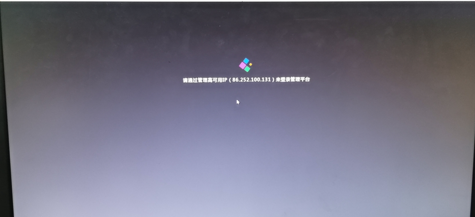

客户通过公安网UIS管理地址登录平台,提示这个,客户为公安,只是换了一个地方通过公安网登录。
这个有什么解决办法吗
粉丝:72人 关注:20人
原来是不是用主节点实际IP登录的,然后换了个地方PC和主节点实际IP不通了?就换成页面提示的高可用IP登录下试试呢,正常如果配置了双机,就应该用高可用IP去访问UIS
