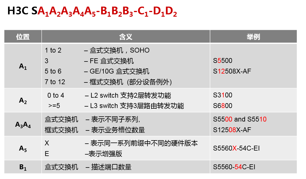

如题,想入手两台交换机学习用,请问S5024PV2-EI,S5024PV3-EI和S5024PV5-EI,这里的V2、V3和V5代表什么意思?
另外有没有新版的交换机命名规则?

可参考如下截图:

参考下图

一、交换机命名规则:在这里插入图片描述
第一位数字:
9:最高端、机箱式
7:高端、机箱式
5:全千兆
3:千兆上行+百兆下行
第二位数字:
5:三层交换机
6:三层交换机
9:三层交换机
1:二层交换机
第三、四位数字:
高端交换机:业务槽位数
第五、六位数字:
中低端交换机:可用端口数
后缀的含义:
T:1000BASE-T
C:模块式
P:SFP(Small FormPluggable)
TP:光电复用
F:全光口
R:冗余(SOHO级别产品中后缀R代表机架式交换机)
M:支持MCE功能
HI:旗舰型
EI:增强型
SI:标准型弱三层
PWR:远程供电
DC:直流供电
AC:交流供电
V:VLAN划分(SOHO产品)
E:增强型(SOHO产品),E前缀表示教育网专供交换机
H:增强型(SOHO)
+:升级版本
