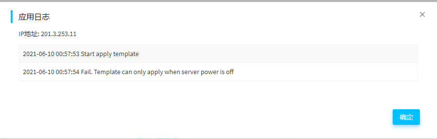

使用FIST给服务器下发HDM配置,为什么提示需要关机?
2021-06-09提问
  • 1收藏,3065浏览
粉丝:1人 关注:17人
想批量修改服务器的SNMP信息,现场型号是R4900G3.

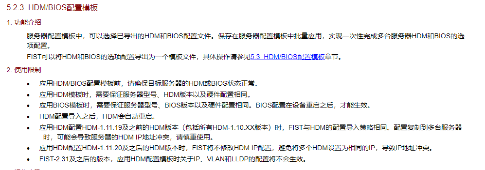

正常情况下仅会重启HDM(不是重启服务器,不会影响业务运行)。先对比一下使用限制:
用户指南参见:
https://www.h3c.com/cn/d_202105/1410620_30005_0.htm#_Toc72399321
Fist软件目录,configuration\config.properties这个文件 JudgeServerPower=true 改成false 后再次启动FIST后,再分发HDM 的模板,被执行服务器则无需关机。
做一条咸鱼 发表时间:2021-06-09
