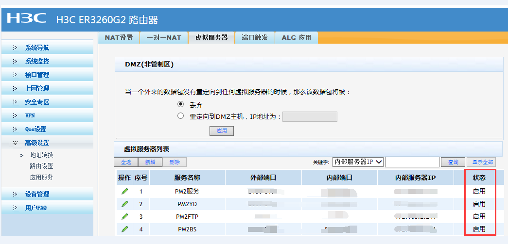

 H3C ER3260G2 路由器设置虚拟服务器,之前是可以利用外网访问的,之后将虚拟服务器禁用掉了,再次启用后却无效是什么原因?需要重启路由吗?

没有报错,之前把这个禁用掉了,我只是把状态改成启用而已,外网访问不了
