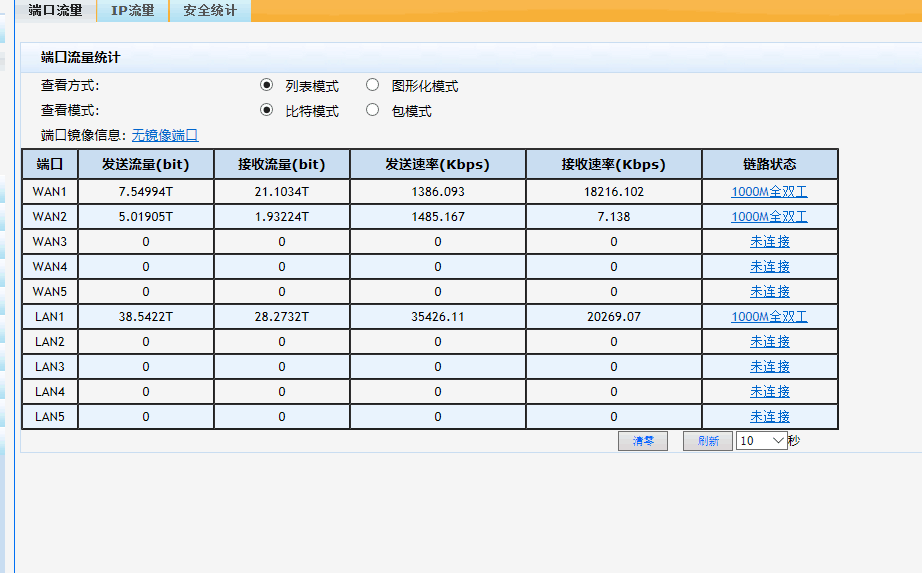

一台H3C ER8300G2路由器+流量监控大小的判定
2018-06-10提问
  • 1收藏,4154浏览
粉丝:0人 关注:7人
一台H3C ER8300G2路由器 接入两条90M的联通专线 在查看流量监控时 有些时段的数据显示的不太明白请高手解惑按照理论数据我的 带单的线路的宽应该是显示在11520以内 乘以2应该是23040 怎么在LAN1口的发送达到了35426呢 不理解 请赐教 谢谢
粉丝:8人 关注:0人
90Mbps=90000Mbps,这个应该比35426大呀,再者说,LAN接口下发送速率也不一定全是去公网的,内网互访也有流量的
