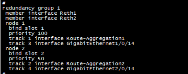

防火墙上行冗余口主线路down掉之后不会自动切换,下行一边down掉之后可以自动切换

会话同步开了吧session synchronization enable
还有配置冗余组后,所有加入冗余组的物理接口状态必须处于UP状态,否则会造成冗余组主备切换异常。
但是设备的指示灯是亮的,而且切换时正常的,配置对比案例也是一样的

这个开着的,物理线路都是UP的,手动shutdown主接口后,无法自动切换到冗余口的备口

shutdown后dis看一下,track变了吗

你上面的截图备链路的track weight为什么是0

down的是备链路的口吧
二仙桥大爷 发表时间:2021-06-27
track是正常的,down的是主线路,测试自动切换
这说的什么话 发表时间:2021-06-27
截图备链路聚合2口down的
线路是UP的,应该是冗余口的关系,备线路会处于down的状态,我吧聚合口1的down掉的话他会自动UP切换

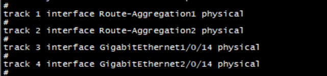

备线路不启用但不会down啊,关键track 2状态都negative的,dis track 2 那看看你之前参考的案例吧,正常情况是怎么个显示
