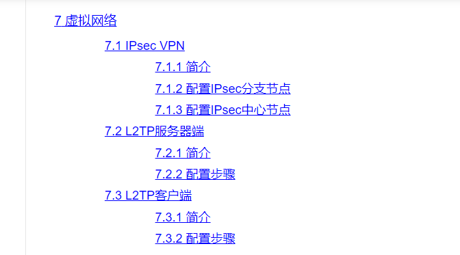

您好,参考链接
01-正文-新华三集团-H3C
