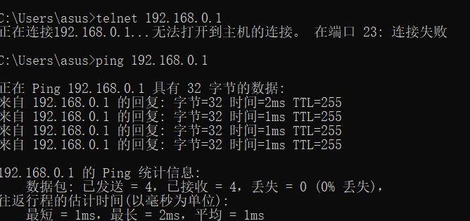

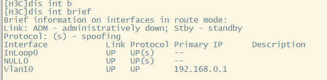

两个问题:
1.交换机配置vlan 1 IP地址错误,而给vlan 10配置没有问题
2.telnet 登录错误,能够ping 通,已经允许telnet
因为这个IP的所在子网在另外一个vlan中配置了。所以无法配置相同网段的IP在同一台设备内。
bei 九段
粉丝:29人 关注:7人
同一网段的地址只能在一个vlan内配置
