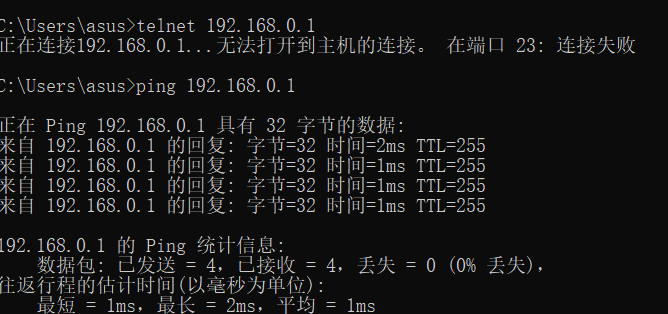

telnet 登录不成功是什么原因?
2021-06-30提问
  • 1收藏,4189浏览
段
粉丝:0人 关注:2人
telnet 登录不成功是什么原因?

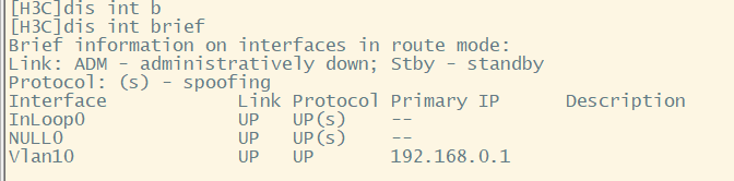

telnet server enable 了吗
命令如下:
local-user admin
password simple admin@h3c
authorization-attribute level 3
service-type ssh telnet
user-interface vty 0 4
authentication-mode scheme
V7 平台  开启Telnet服务
local-user admin
authorization-attribute user-role network-admin
您好,服务有没有开启,参考
开启telnet服务和创建登录账号密码
2.1 配置步骤
# 进入系统视图,并开启Telnet服务,默认开启。
<H3C> system-view
[H3C]telnet server enable
# 创建本地账号abc,密码为123456,权限级别为network-admin。//如果现场同一个本地用户既需要通过ssh登录,又需要console登录,则服务器类型需要添加 terminal
[H3C] local-user abc
[H3C-luser-abc] password simple 123456
[H3C-luser-abc] service-type telnet terminal
[H3C-luser-abc] authorization-attribute user-role network-admin
[H3C-luser-abc] quit
# 配置VTY接口认证模式为scheme模式(用户名+密码认证)。用于ssh登录
[H3C] line vty 0 4
[H3C-ui-vty0-4] authentication-mode scheme  //另两种认证模式为None(无密码)和Password(单密码)
[H3C-ui-vty0-4] quit
交换机无法telnet,以下是排查要点,请参考:
1、检查交换机是否已开启了telnet:
2、检查vty是否已配置了认证方式,以下是参考命令:
3、参考配置如下:
2.1 配置步骤
<H3C> system-view
[H3C] line vty 0 4
bei 九段
粉丝:29人 关注:7人
在设备上看下telnet是否有做限制,
